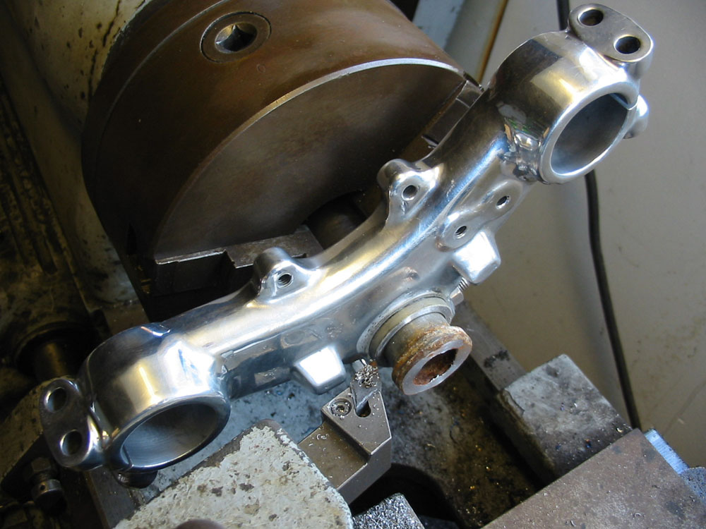

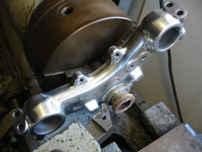

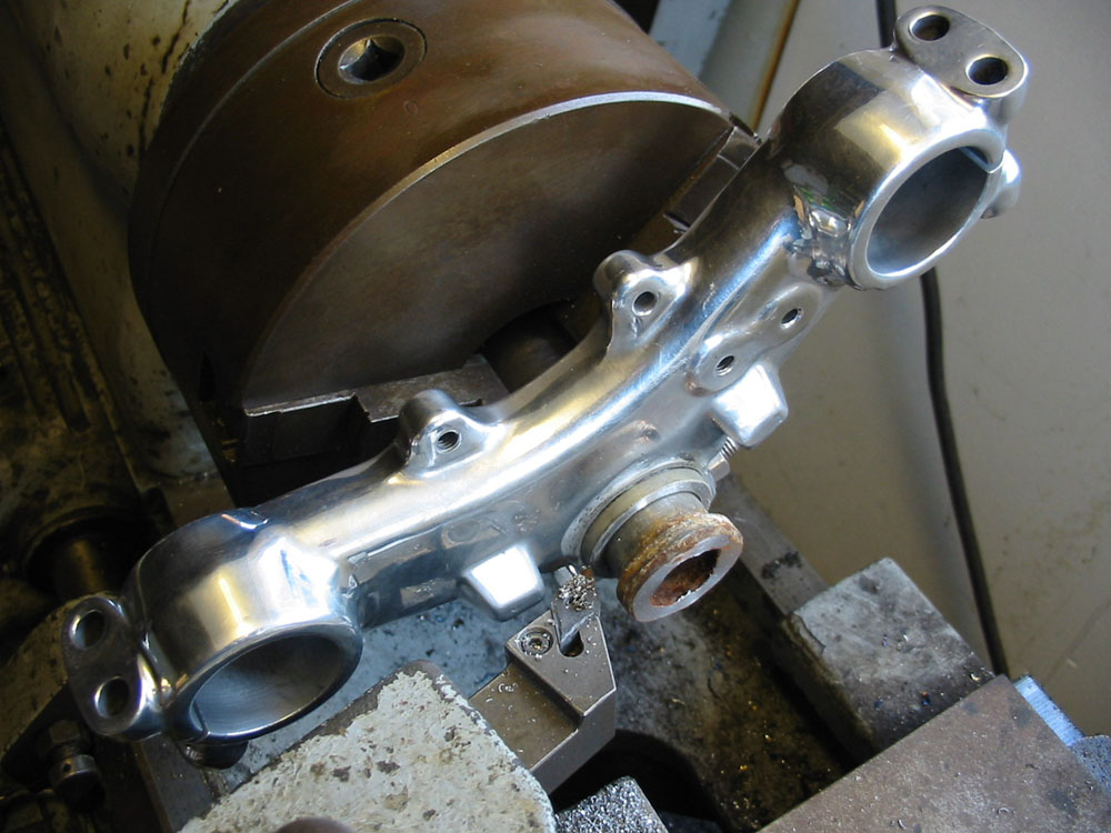

Wir haben auch schon 600er Lenkdornen (?) verlängert oder 78er Gabelbrücken ein Stück abgedreht ... geht alles.
Man muß einfach für sich abchecken, welche Variante am einfachsten zu erreichen ist. Hat man ehr ein 550er-Teil aufgetrieben, oder kennt man jemanden mit 50t Presse oder vielleicht doch ehr jemanden mit einer Drehbank.
