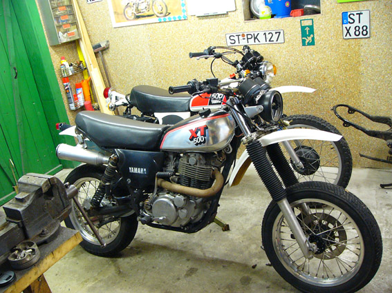

So, geschafft. Ich hab für einen Spezi eine SR500-1.85-18"-Vorderfelge auf die XT600 Nabe aufspeichen lassen und einen 90/90-18-BT45 Strassenreifen montiert. Sieht echt schnuckelig aus, besonders die VA-Speichen mit Silberfelge auf der schwarzen Nabe.
Jetzt bin ich gespannt wie sich das auf meiner XT500 mit 600er-Gabel fährt. Der Nachlauf wird nicht sehr viel weniger, sollte also klappen. Fotos folgen.
Fährt schon jemand hier diese Kombination?

Beitragvon Fidi » Do Okt 12, 2006 11:07
Hallo HiHa,
Niklas hat von mir eine solches Setup gekauft
und ist wohl recht angetan.
Die Schwinge ist von KABRO und
verlängert.
Gruß Fidi

Beitragvon steamhammer » Do Okt 12, 2006 11:13
jamjam, lecker....
Das paßt dann auch von der Höhe. Die mit 17-Zöllern und Originalgabel gepimten XTs schrappen doch arg schnell mit einigen Anbauteilen über den Beton, wenn's mal etwas schräger wird.
Ich glaub', da mach' ich mir auch mal Gedanken drüber.
Fein fein.......Steffen

@ fidi
Beitragvon wooki » Fr Okt 13, 2006 11:16
auf dem schönen bild sieht es so aus, als sei der Reifen verkehrtrum montiert, die Profilspitzen müssen doch nach vorne zeigen ????
teert und federt mich, wenn ich mich irre

"Pech" gehabt...
Beitragvon Gast » Fr Okt 13, 2006 19:18
Metzeler ME 33, der gehört so.
Sorry ! Wird wohl unangenehm. Die Bestraften wurden übrigens auf einem Balken aus der Stadt getragen. Hoffentlich wohnst Du zentral, damit die Ausführenden auch was zu schleppen haben.
