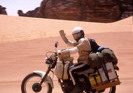

@lachi: kommt drauf an was man damit macht. Schau mal:
http://motorang.com/reisen/algerien_1989-1.htm
Da waren zwei bayrische XTs im Einsatz, die definitiv nicht schlechter drauf waren als der Rest der Truppe (u.a.1150 GS).
Tom Reisinger auf XT
Man kanns natürlich übertreiben:
Eine Transalp
