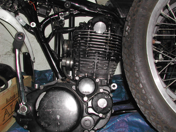

Guten Tag
Hab mir eine 79 in Einzelteilen gekauft.
Nun habe ich bemerkt dass das Teil mit dem Sichtfenster fehlt.
Stattdessen befindet sich dort eine Metallplate.
Ist das Original oder hat dort schon wer rumgebastelt?

Beitragvon Mr. Polish » Sa Aug 12, 2006 21:27
Willkommen im Club :hallo: !
Da hat einer dran gebastelt.

Beitragvon YAMAHARDY » So Aug 13, 2006 1:08
Hallo, die 76er Modelle hatten keinen :lupe: Kickindicator ! Gruß Hardy

Schau mal ob Du die schmalen Kühlrippen am Zylinderkopf hast. Vielleicht hast Du das Glück einen 76er Motor erwischt zu haben. Ansonsten ist das Zubehör.

Ich glaube das ist ein 79er. Die Nummer auf dem Motor ist: 1U6 112 094.

die Blende ist'n KEDO oder Wunderlich(?)-Zubehör-Teil!!!

Beitragvon katapult » Mo Aug 14, 2006 17:09
Kann ich die Blende mit einem indicator ersetzen?
pointer
Beiträge: 918
Beitragvon pointer » Mo Aug 14, 2006 17:46
Ja klar. Nur wenn du dann auch noch den Indikator in dem Gläschen sehen willst, brauchst du noch die Abstandsscheibe mit der entsprechenden 90-Grad Zunge (unter der Blende tut nur eine Abstandsscheibe ohne Zunge ihren Dienst).
