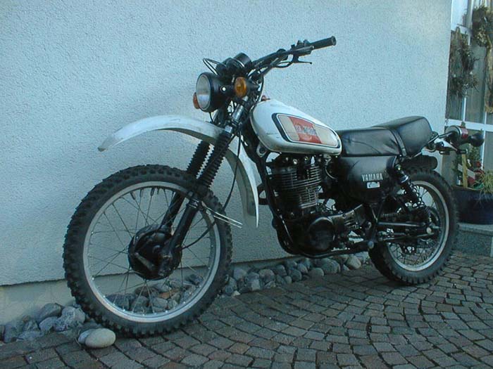

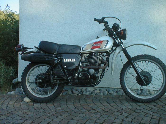

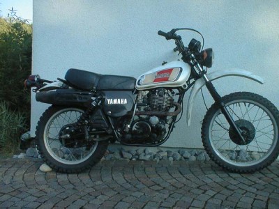

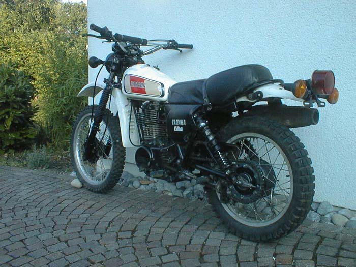

Hallo Zusammen,
habe mir trotz meiner guten Vorsätze eine 3 te XT 500 gekauft die ich demnächst am Bodensee abholen werde.
Ich habe vor die Kiste zu restaurieren. Es handelt sich hierbei um eine 1977 US XT (Ich weiss Gabel ist nicht original aber ein 78er Tauschobjekt habe ich schon).
Ich habe leider keine Bilder mit den Besonderheiten der US Version vorrätig. Z.B. Welches Rücklicht, Welche Aufkleber usw. Hatt einer von Euch ein paar Bilder oder Tipps wie das Ding aussah oder auszusehen hatt ??
Beigefügt findet Ihr ein paar Photos von dem armen Ding.
Gruß,
Marco

Marco,
Steffen hat Dich ja schon auf die Rahmennummern verwiesen. Wenn's also tatsächlich ein US Modell ist, müsste die Nummer mit 1E6- beginnen, auch wenn's keine 76er ist.
Auf meiner website unter Technik/US Modelle/1977 XT500 D findest Du ziemlich viele Fotos vom 77er US Modell. Unter Technik/US Modelle den entsprechenden Text.
Es gab das 77er US Modell nicht nur in marronrot sondern tatsächlich auch in denselben Farben wie in Europa. Allerdings sind sie selten. Der Unterschied besteht in der Verkabelung, im Endtopf und vorallem in der Gabel. Aber die fehlt nun ja bei Dir.
Während bei den europäischen 77er Modellen noch die alte 76er Gabel ohne die Verjüngung zwischen den Gabelbrücken verbaut war, hatten die 77er US-Modelle schon die spätere 78er Gabel mit den Faltenbälgen und höheren Faltenbalgkante an den Tauchrohren sowie der Verjüngung der Standrohre zwischen den Gabelbrücken.
Dazu gab's natürlich auch die vielen kleineren, länderspezifischen Unterschiede wie Seitenständer, Seitenständerrückholfeder, Rücklicht mit Reflektoren etc etc.
Gruss aus der Schweiz
Peter
www.xt500.ch
Peter
www.xt500.ch

Nett, die Gabel hab ich noch dazubekommen . Dann ist diese auch original freut mich. Ich dachte die neue ist eine 78er da diese eine verjüngung hatte und Faltenbälge und das 76er Tauchrohr. Also wenn ich Dich richtig verstehe ist hinten das Rücklicht mit den Seitenreflektoren. Wie schauts eigentlich mit den Blinkern aus, waren diese am Lenker-----
ich schau am besten mal auf Deine Homepage.
Gru und Dank,
Marco
Gru und Dank,
Marco

Da hast du ein seltenes Stück ergattert - insbesondere, weil noch die originale US Gabel mit dabei. Gratuliere.
Der Rücklichtträger war noch mit den Aufnahmen für die beiden roten Reflektoren neben dem Rücklicht (nach hinten gerichtet) ausgeführt. Die Reflektoren waren im Gegensatz zu den 76ern (Reflektoren in Metallfassung) bereits in schwarzem Plastikgehäuse.
Das Rücklicht selber hatte wie in den USA üblich das Rücklichtglas mit den beiden seitlichen Reflektoren.
Die Blinker waren vorne und hinten bereits im schwarzen Plastikgehäuse, hinten an den Auslegern/Halterungen wie diese später wieder ua beim "S" Modell verwendet wurden (also die kleineren, nicht die 76er Halterungen). Diese sind bei Yamaha noch lieferbar.
Die vorderen Blinker wurden am Lenker befestigt. Auch die sind noch erhältlich, aber nur in den USA. Zur Zeit läuft eben eine Auktion im US ebay unter
http://cgi.ebay.com/ebaymotors/ws/eBayI ... Track=true
Hoffe etwas weitergeholfen zu haben.
Gruss und viel Spass bei der Restauration.
Peter
www.xt500.ch
