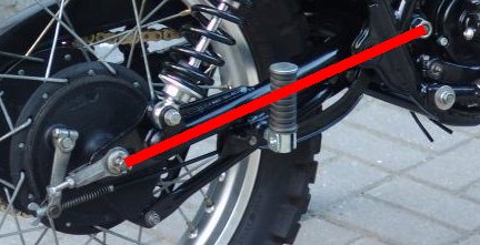

supers0nic
Beiträge: 713
Wohnort: Burg / Dithmarschen
Beitragvon supers0nic » Mi Aug 09, 2006 22:36
Moin Andreas,
die Markierungen auf der Schwinge sind ungenau. Die Abstände zwischen der Mitte der Radachse und der Mitte der Schwingenachse müßen auf beiden Seiten gleich sein. Dann ist es genau.
Rolf
