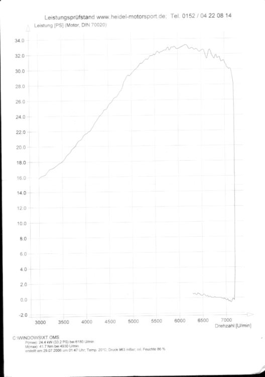

Hi Leute - nachdem ich am Freitag meine Kiste auf nen Leistungsprüfstand hatte glaub ich den Dingern nicht mehr...
Grund: vor zwei Jahren hatte ich sie mal auf einem Prüfstand testen lassen - der sagte aus 22,6PS am Hinterrad und hochgerechnet wären das 28,9PS an der Kurbelwelle.
Daten der jetzigen Messung: 22,7PS am Hinterrad und hochgerechnet 33,2 an der Kurbelwelle...
Ich frag mich was die da rechnen das knapp 5PS Unterschied bei gleicher Hinterradleistung entstehen... beidesmal hat keiner den technischen Zustand gecheckt und einfach drauf los gerechnet.
Ich lass mir die insgesamt 30€ aus den beiden Tests eine Lehre sein und werde den "Party-prüfständen" keine Beachtung mehr schenken

Die addieren einfach die Schleppleistung auf die vorher an der Rolle abgegebene Leistung und schließen so auf die Leistung an der Kupplung.
Interessieren tut aber nur die Leistung am Hinterrad.
