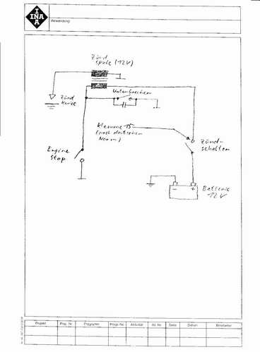

eine Frage hätte ich noch zur Batteriezündung,
also ich ziehe ein Kabel von der Zündspule ( xs oder so, mal sehen was
sich auf der schnelle findet )
nach 12V irgendwo vom Zündschluss, ein Kabel von der Zündspule
zu den Kontkten, dann sollte das funken,
wo kommt denn der Killschalter dazwischen ?
Und startet das ganze auch mit leerer Batterie ?
gruß & dank
Frank
Beiträge: 6413
Beitragvon Hiha » Fr Jun 30, 2006 8:23
Vom Batt+ über den Kill- und Zündschalter,über Zündspule zum Unterbrecher auf Masse. Also alles inSerie schalten. XS-Spule sollte gehen.
Obs mit leerer Batterie startet ist eher ungewiss. Allerdings könnte es sein, dass es mit abgeklemmter Batterie geht. Sicher gehts mit Kondensator als Batterieersatz.

@ HiHa: Mit leerer Batterei geht's nicht.
@ Sonnenmeister: Hier unten kommt ein Schaltplan für die Batteriezündung, den mir ein SR - fahrender Freund mal gezeichnet hat. Der Killschalter der XT ist hier ohne Relais eingebaut, so wird er dir aber die Batterie leersaugen, wenn du zu lange vergisst, ihn wieder auf 'run' zu stellen.
Ich glaube mich zu erinnern, dass man den original-Killschalter der XT nicht zwischen Batterieplus und Zündspule schalten kann, weil die eine Seite des Schalters über den Lenker an Masse geht - schau' noch mal nach und poste es, wenn's anders ist ...

Killschalter killt bloss
Beitragvon ingo » Fr Jun 30, 2006 10:04
So ist es
Ingo

Beitragvon zottel » Mo Jul 03, 2006 8:55
Und obendrein verbrennt er u.U. die neue Zündspule. Also am besten gleich weglassen. So richtig verstehe ich eh nicht wozu ein Killschalter gut sein soll.
