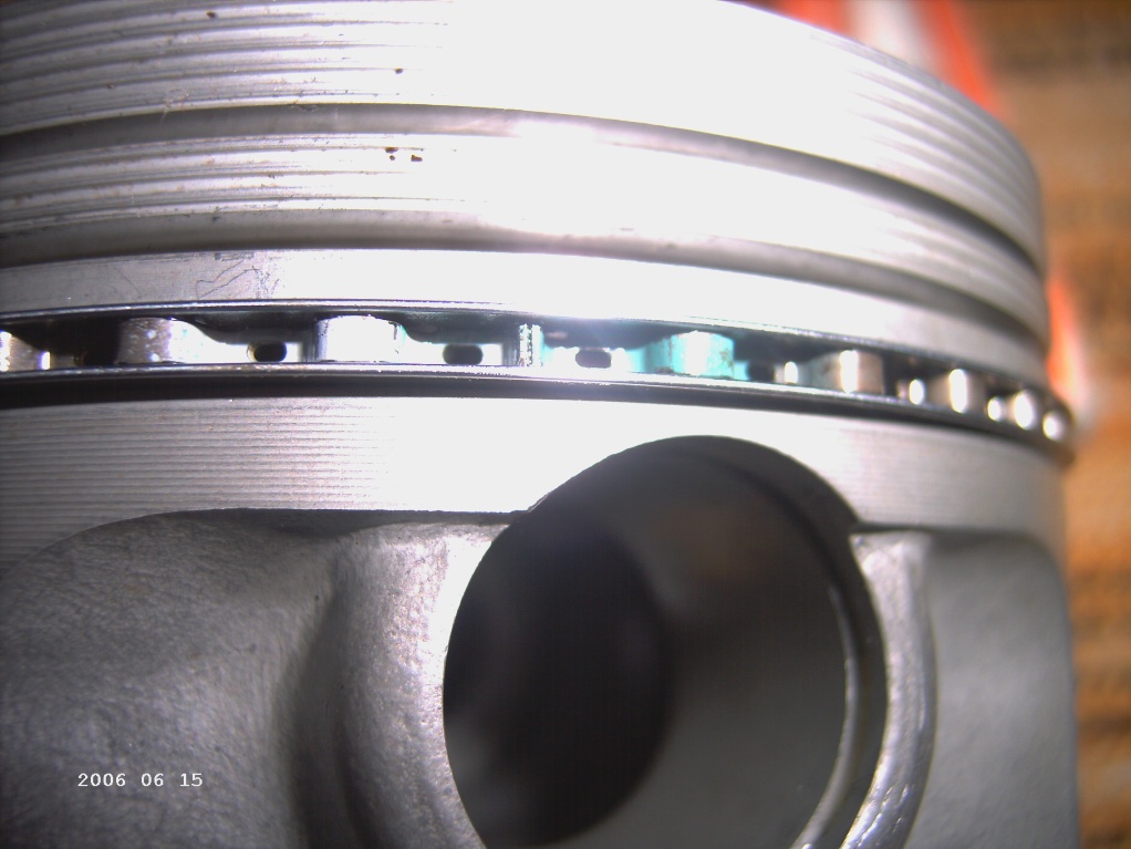

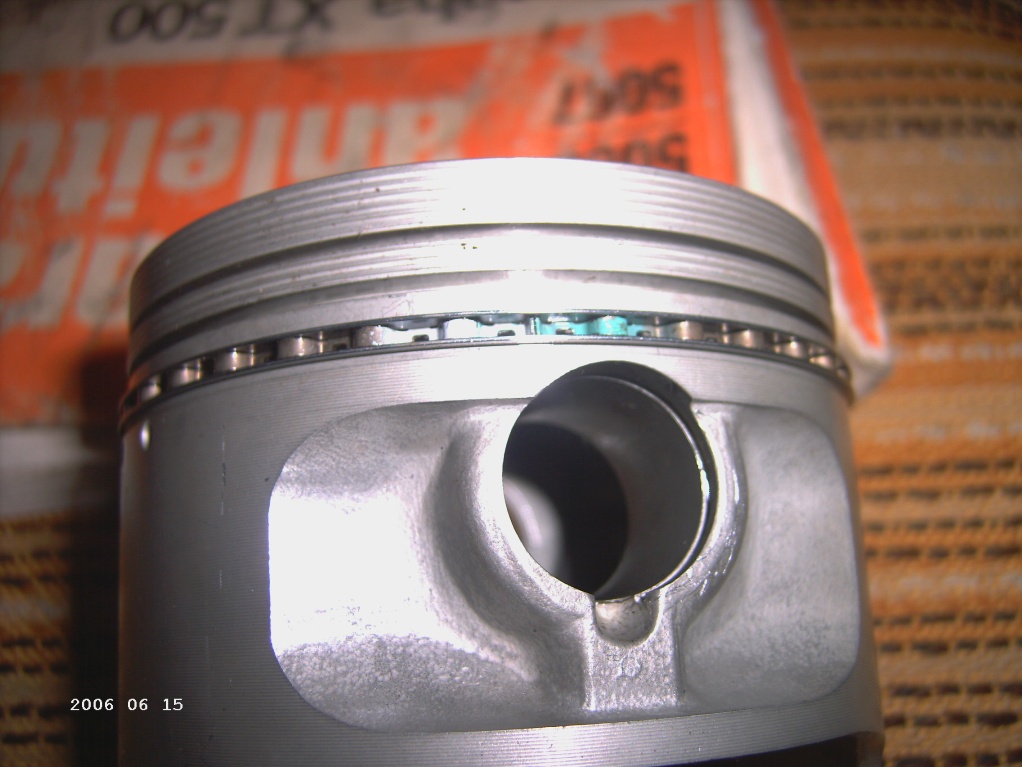

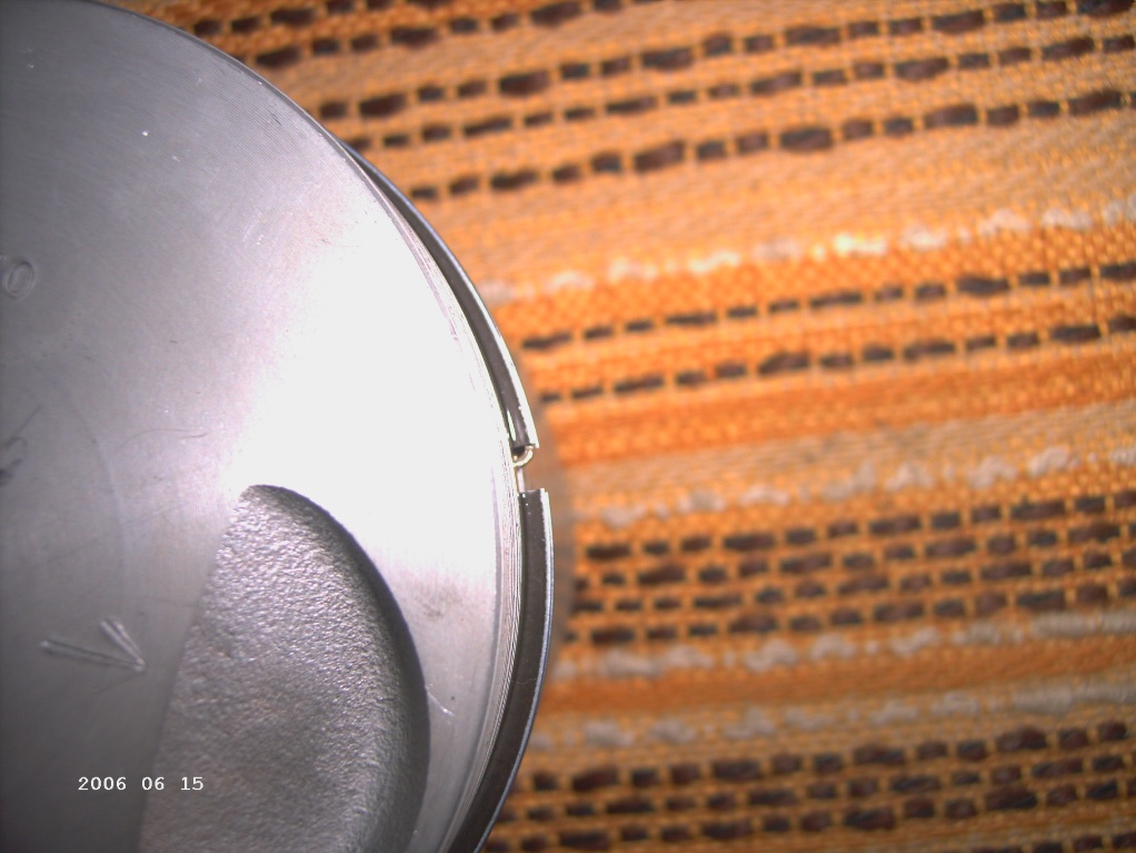

Vielleicht postest du mal ein Foto!
Sven

Beitragvon Harry » Do Jun 15, 2006 11:22
Hallo nochmal,
habe ein paar Fotos gemacht und mal die Masse der Ringe in eingelegtem Zustand gemessen:
Der Aussendurchmesser der Ölabstreifringe beträgt ca. 88 mm, die Kolbenringe haben ca. 91,5 mm.
Sieht soweit alles okay aus.
Gruss Harry
Abstandsring gestossen. Kein abgebrochenes Ende.
Die Ringe sind auf der abgekehrten Seite bündig mit der Kolbenwand.

Beitragvon sven » Do Jun 15, 2006 12:02
Sieht gut aus!
