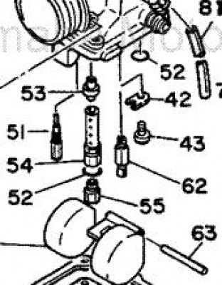

und wo bekommt man so ein Mischrohr als einzelteil her?
in dem repuilt kit und Reperatur set für den Vergaser, die man bei kedo bestellen kann ist das Mischrohr nämlich nicht dabei!
und ich benötige dies weil bei meinem die dichtung auf dem Mischrohr kaputt ist!

Bei Topham
Welche Dichtung auf dem Mischrohr?? :gruebel: :nixweiss:
Wenn Du Nr. 52 meinst, die sollte dem Rebuilt-Kit beiliegen.
