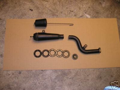

Servus
mir ist da so ein Teil zugeflogen,hinten steht was von T100 Supertrapp
wie ihr auf dem Bild sehen könnt liegt rechts neben den Scheiben noch
so'n kleine gezackte Scheibe ,für was soll die sein ? und wo gehört sie
hin ? oben is so ein längeres Endstück ,soll wohl der Lärmreduzierung
dienen aber wie ?
Wenn ich das Ding ohne Scheiben montiere dann is der Puff dicht ,is klar.
wenn ich aber Scheiben davor stecke dann hat dass Teil ja auch keine
Wirkung ,vielleicht kann mir einer von euch erklären wie das funktioniert
wär für Tipps dankbar..........

das funktioniert, da der Abgasstrom zuerst nach hinten durch auf diesen Becher strömt dann wieder nach vorn umgeleitet wird und seitlich aus den Scheiben tritt.
Macht man ein wenig Wolle in diesen Topf, so wird der Dämpfereffekt stärker, aber nicht zu viel reinmachen, sonst ist es dicht und der Abgasstrom geht nicht nach hinten durch.
In Verbindung mit 5-6 Scheiben wird der Auspuff recht zahm ( der Motor heiss) und schwerer anzutreten. Das ist dann was für den Kittelmann ;)
p.s. der war ziemlich teuer, wenn ich mich recht erinnere.....typisch bucht- apotheke :D :D :D :D

Und wer sagt jetzt mal was zu der kleinen gezackten Scheibe?!
Die habe ich noch nie gesehen!
Spezialisten vor...

Hab Heute mal ne Kleine Runde mit der Trapp & der längeren Endkappe +
7 Scheiben gemacht.............
also ich muß sagen, bin begeistert............... :D
das Ding dreht wie die Hölle ,läuft echt gut damit
ok der Lärm is vielleicht ne Spur zu laut ,aber wirklich nur wenig.... :roll:
da ich Gestern beim Tüv war um ne Millestrapp auf ner Sr (Bj.78 )
einzutragen,kann ich dass 'n büschen beurteilen...
den Tipp mit der Dämpferwolle im großen Endstück muß Ich noch
ausprobieren,aber wenn das stimmt ,dass sie damit noch ein bischen
gedämpft wird mach ich mir echte Hoffnungen.
Mit dem gestrigen TÜV-Mann hab ich auch schon verhandelt,er meinte
,,Ich will wir dass anhören ''
wenn's im zusagt trägt er das Teil auch ein.............
mal sehn.
Aber für was das kleine gezackte Teil is, würd ich schon noch gerne
wissen.
Gruß Jack :wink:

Kann es sein Jonni, dass Du die noch nie gesehen hast, weil Du diesen DB-Killer gar nicht dran hast :D , und die gezackte Scheibe vielleicht damit zu tun hat. Ich habe die nämlich auch noch nie gesehen.

Kann es sein Jonni, dass Du die noch nie gesehen hast, weil Du diesen DB-Killer gar nicht dran hast :D und die gezackte Scheibe vielleicht damit zu tun hat.
Da liegt er wohl richtig, der Healer.
Mein original verpackter mit "Wolle"
und dem ganzen Geraffel aber ohne
db Killer, hat auch keine Zackenscheibe.
Die sind schon verückt, die Micky Mäuse
erst blasen sie es an der Seite raus,
dann nach vorne wo es dann vom Fahrtwind
wieder nach hinten geblasen wird.
Wenn das kein Blowjob ist, dann weiß ich's auch nicht....... :D :D :D

Kann es sein Jonni, dass Du die noch nie gesehen hast, weil Du diesen DB-Killer gar nicht dran hast und die gezackte Scheibe vielleicht damit zu tun hat.
Also genau dass kann ich mir nich so richtig vorstellen,dieweil das
gezackte Teil nicht richtig zum Topf oder zu Endstück passt ,ich mein so
Formmäßig,die Stauscheiben passen wie ne 1 zusammen ,mit der
gezackten Scheibe gibt das ne echt Lücke......... :roll:
Aber dass soll nicht das große Prob sein,wichtiger wär mir noch die
Geschichte mit Wolle (wohl Dämpferwolle gemeint) die in das größere
Endstück rein soll.Steinwolle oder Glaswolle oder gibts da was spezielles &
halt wieviel davon :roll:
jack :wink: [/code]

also ich würde sagen, je gröber das Zeug ist um so mehr.
Aber ACHTUNG:
A: nicht zu viel weil s.o.
B: das Zeug wird immer das bestreben haben mit dem Luftstrom nach vorne zu wandern und dann verstopft es nach und nach eine Scheibe nach der Anderen.
Also : Akupads oder wie diese Stahlwolle aus der Küche ist war `ne Möglichkeit, aber zu fein und rostet und wandert nach vorn.
Damals gab es noch diese Edelstahlwolle zum Topfschrubben.
Das sieht recht gut grob aus und würde ich heute bevorzugen.
Kontrolliere bytheway auch mal ob im Hauptkörper etwas in dem Außenring ist. Das zerlegt sich zwar auch mit der Zeit, aber für den Kittelmann nimmt es ein wenig die harten oberen Frequenzen.
Und such dir einen Nachmittagstermin zum Wochenende hin aus--> dann sind die Ohren schon ermüdet:)
Oder Du wartest ne Weile ob du einen Krawall Golf Freak findest oder so ne Zweitacksäge die direkt dir vor ist.
Also schnell den Crosser ausgepackt ( so ne gemeine 80er Säge) zur Vollabnahme (möglichst mit Spes Auspuff--> schön laut) oder fahr mit so`ner Kiste 10 Runden um ihn rum, dann wird er den angenehmen Klang des gestopften Trapps lieben, weil gerade taub :D

ja hmm hab geseh'n das im eigendlichen Topf noch ein Dämpfer is,aber
es kam mir so vor ,als wenn der angeschweißt wäre oder irre ich da :?: .
Von innen seh ich nur so eine Art Lochblech ringrum ,innen kann man geradeaus durchkucken.........

Und wie ist das überhaupt beim 4'' Trapp? Die Wolle da um den Innenkörper, um das Lochblech, gehört die da überhaupt rein? So rein klanglich? Hat das mal jemand probiert ohne?
