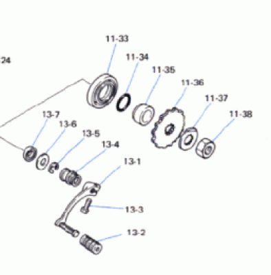

Ist der Sicherungsring noch auf der Schaltwelle (unterhalb des Ritzels hinter der schwarzen Kunststoffhülse)? Wenn nein hast Du evtl. Glück und Dir ist nur die Verzahnung am anderen Ende der Schaltwelle verrutscht. Falls ja hat es Dir vermutlich einen Stift aus der Schaltwelle gebrochen, was im allgemeinen eine Komplettzerlegung zur Folge hat :(
Ich würde erstmal nach dem Sicherungsring schauen und danach den Kupplungsdeckel abnehmen.

Vorsicht :depp: !!!.............kannst Du für mich vielleicht etwas genauer bezeichnen ? :oops: ?

Beitragvon rei97 » Mo Mai 15, 2006 12:46
er meint Teil 13-5.

Beitragvon pointer » Mo Mai 15, 2006 12:48
Sicherungsring = 13-5
Schaltwelle etc.: nicht auf dieser Zeichnung drauf, der Teil sitzt - in Fahrtrichtung - weiter rechts

Beitragvon Mr. Polish » Mo Mai 15, 2006 12:48
Sicherungsring Nr. 13-5, wenn der fehlt kann die Schaltwelle "ins Gehäuse rutschen".

Beitragvon deichkind » Mo Mai 15, 2006 14:04
Falls sich tatsächlich nur der Sicherungsring verabschiedet haben sollte: es ist möglich, die Schaltwelle von außen einfach wieder in ihre angestammte Position bringen. Das erfordert natürlich etwas Fingerspitzengefühl. Dafür bleibt einem das komplette Geschraube erspart.
