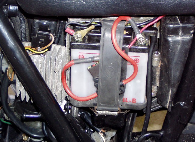

erpel
Re: warum wird meine batterie (nach umbau) nicht geladen ?
Beitragvon erpel » So Mai 14, 2006 22:20
wer hat so einen umbau schon einmal selber vorgenommen und kann mir weiter helfen oder weiß rat ?!? :eek:
ich habe den kompletten Umbausatz von einer SR übernommen, ist einfacher, fahre jetzt über 6 Mon. damit. Heizgriffe, ordentliches Blinken usw. Die Elektrik selbst zu legen war nicht so das Problem, eher Batterie, Gleichrichter ect unter zubringen war schon "spannender". Aber es funtktioniert super.

Beitragvon Mr. Polish » Mo Mai 15, 2006 7:03
Ist doch ganz einfach :wink: :
Die CDI ist unter der Batteriehalterung;o)
