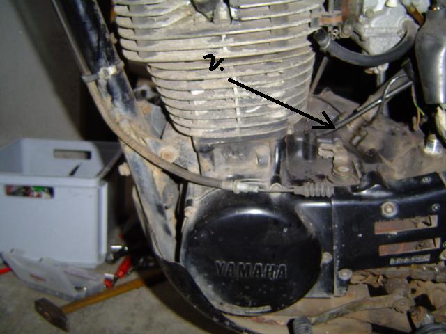

noch ne Frage:
Was ist das für ein Schlauch, wo kommt er her, wo geht er hin und warum? War meines Erachtens bis unter den Tank verlegt...??!!
Danke
Olli

Beitragvon 77er Eintopf » Sa Apr 15, 2006 6:54
Batterieentlüftung ??

Beitragvon Jeanjean » Sa Apr 15, 2006 10:13
Sieht man schlecht auf dem Bild.
Es ist die Entlüftung der Lima-Gehäuse bzw., über eine Querbohrung durch das Gehäuse, der Kammer wo sich der Unterbrecherkontakt befindet.

Beitragvon seefreedo » Sa Apr 15, 2006 11:19
Moin
Der soll aber nicht bis unter den Tank verlegt werden, sondern zusammen mit den anderen zwischen Schwinge und Rahmen irgendwie nach unten.
Das ganze ist relativ unwichtig!
