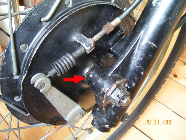

Meine XT hat ca. 12 Vorbesitzer und ist dehalb wohl nur noch halbwegs im Originalzustand (für Mitleid wird gedankt...). Nach Restaurierung der gröbsten Rostnester bin ich jetzt wieder beim Zusammenbau. Beim Einbau des Vorderrades bin ich auf folgendes Problem gestoßen: Auf der rechten Seite (natürlich in Fahrtrichtung...) vom Rad passte die Distanzhülse zwischen Gabelrohr und Radnabe nur mit Mühe, während auf der linken Seite vom Rad an dieser Stelle eine Lücke klafft. Das hat zur Folge, dass die Nocke vom Gabelrohr die Bremsplatte oben stärker auf die Radnabe drückt als unten. Das Rad dreht sich allerdings ohne größere Schleifgeräusche (zumindest von Hand). Ist diese Lücke normal, oder muss ich beim Fahren damit rechnen, dass mir beim ersten stärkeren Bremsen alles um die Ohren fliegt? In keiner Explosionszeichnung ist an dieser Stelle eine Distanzhülse oder ähnliches vorgesehen. Könnt Ihr nicht mal bei Euch gucken, ob da Unterlegscheiben oder so fehlen?

meine erste Idee ist, dass die Bremsankerplatte von vor 80 ist und die Nut für die Gabelnase nicht so tief ist wie bei der passenden nach 80 Bremsankerplatte.

du hast ganz einfach die falsche Bremsankerplatte drin. Besorg dir eine vordere Bremsankerplatte für die offensichtlich verbaute Gabel mit vorverlegter Achaufnahme, dann passt alles wie es soll.

Danke für die schnellen Antworten! Wenn ich den Schuft erwische, der mir diesen Mist verbaut hat! Das ist jetzt aber keine "Spezailgabel" (von wegen "vorverlegter Achsaufnahme"), oder?

deine Gabel ist die originale Seriengabel für 81.
Lass dir von Roger auch gleich noch den passenden Bremsbowdenzug zur neuen Ankerplatte aufschwatzen. :wink:
Die alten Ankerplatten haben in der Aufnahme ein M6-Gewinde, die neueren ein M8.
Bremsbacken passen sowohl als auch.

Aber kann ich nicht einfach ein paar passende Unterlegscheiben nehmen und dazwischenklemmen? Immerhin lief es ja vorher auch irgendwie. Ich kann mich an 2 große Unterlegscheiben erinnern, die irgendwie über sind... Gibt es da Sicherheitsbedenken?

klares NEIN.
Die Dosendeckelbremse am Vorderrad ist deine Lebensversicherung im Strassenverkehr und daran zu pfuschen ist mehr als fahrlässig.
Guck dir doch alleine mal den Winkel deines Bremsbowdenzuges an. So kann keine vernünftige Krafteinleitung erfolgen. Oder mal dir mal aus was passiert, wenn bei einer Notbremsung die Bremsmomentnut der Ankerplatte aus dem Anguss am Tauchrohr springt. Schon mal Bilder von Motorradunfällen gesehen?
