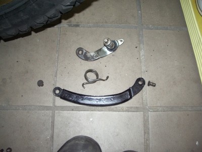

Beitragvon mickey » So Apr 02, 2006 1:05

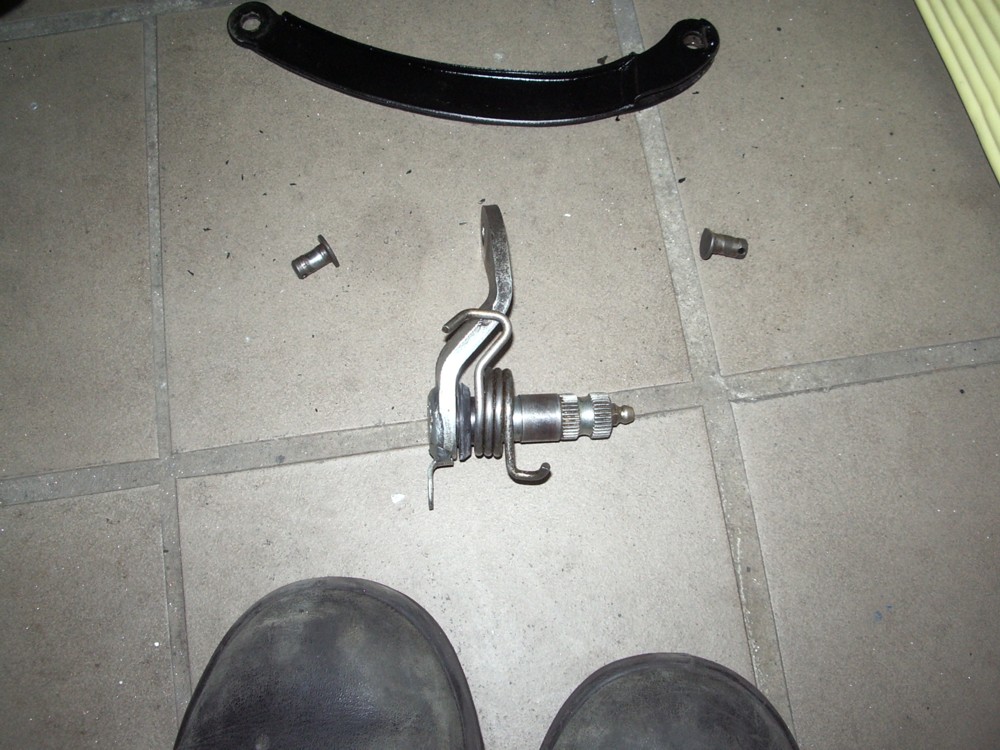

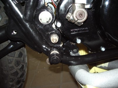

so hab jetzt mal nen paar bilder
1. von den einzelteilen

Teile bilder 2

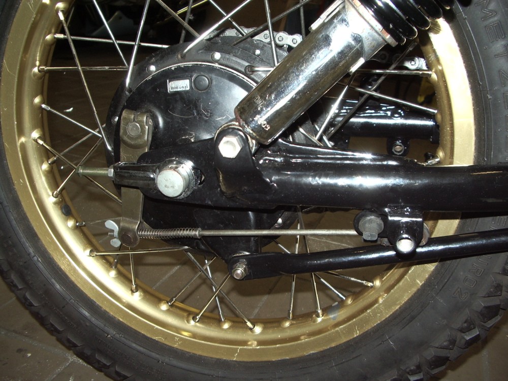

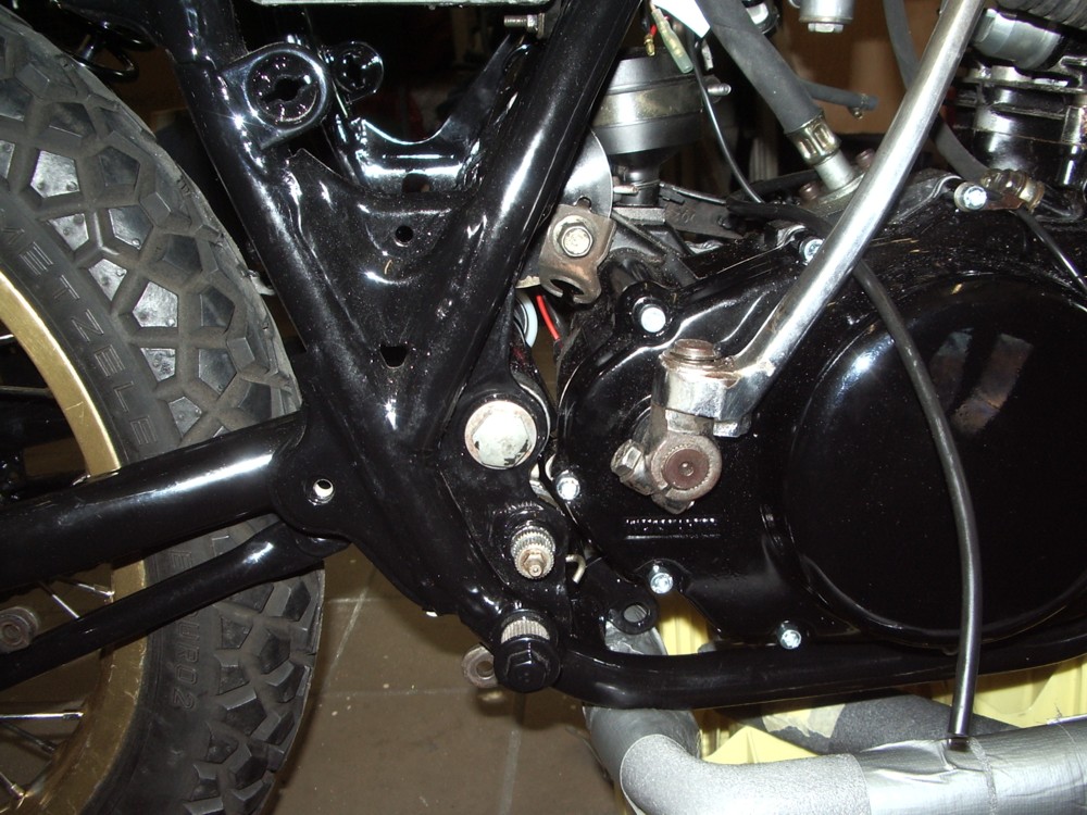

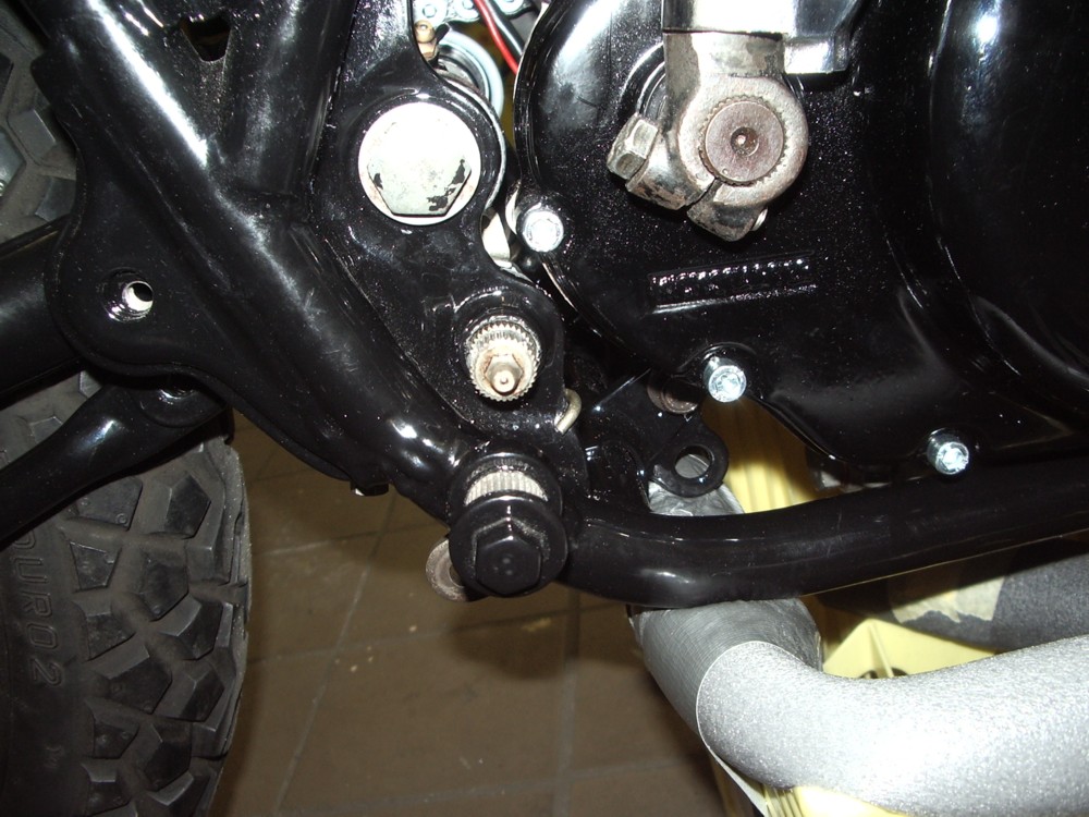

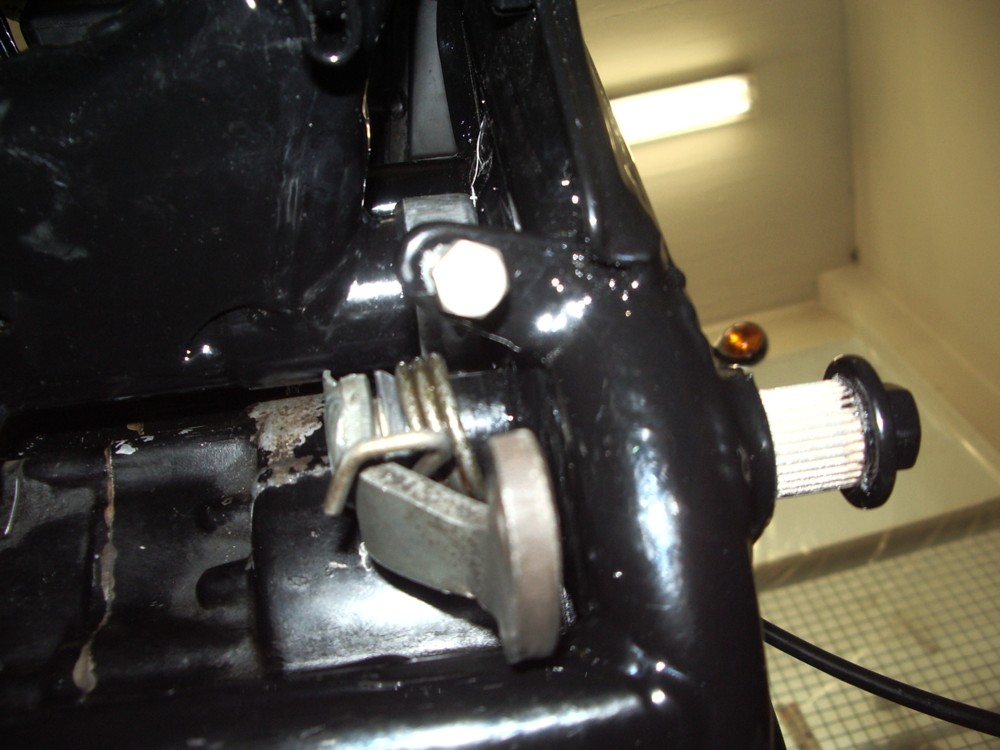

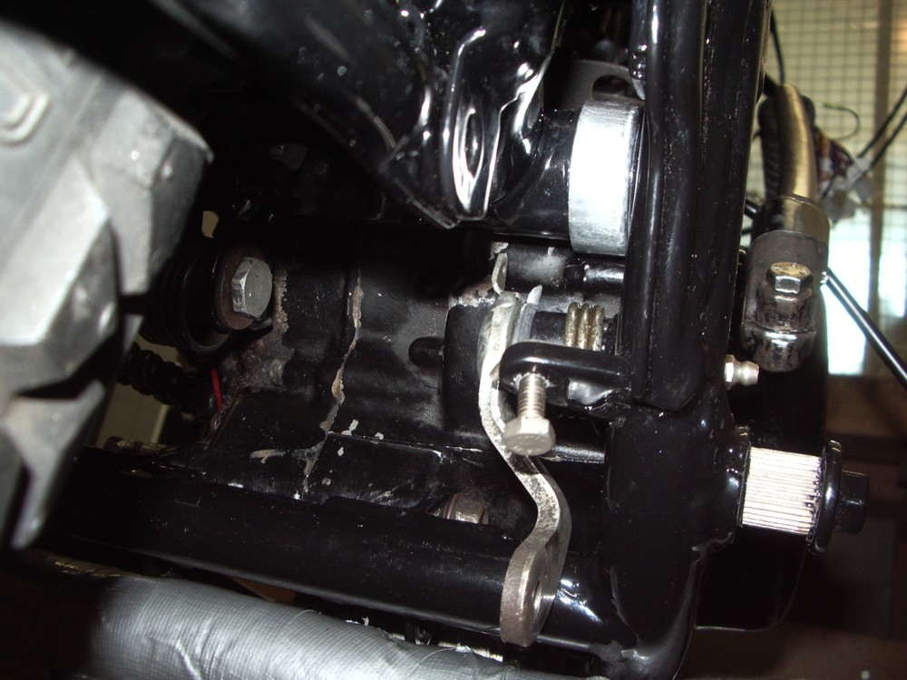

Beitragvon mickey » So Apr 02, 2006 1:11
Einbau versuche Bilder....

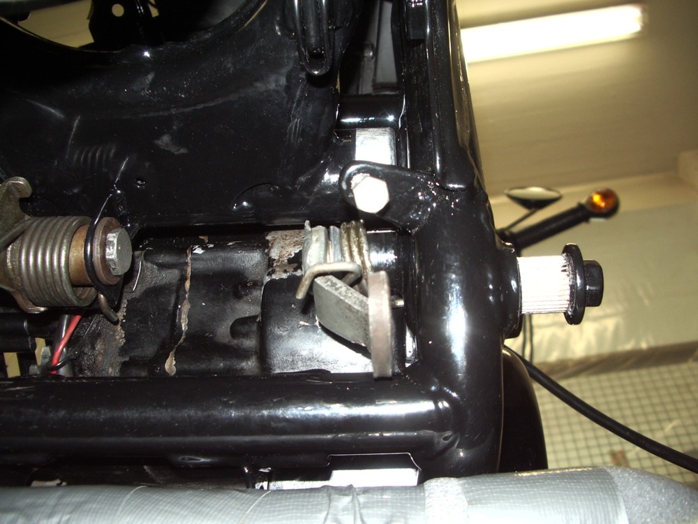

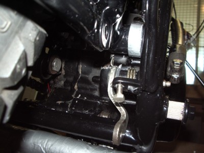

Beitragvon mickey » So Apr 02, 2006 1:13
noch mehr pics
Beiträge: 7107
Beitragvon Frank M » So Apr 02, 2006 1:38
die Feder haste verkehrtrum auf die Bremshebelwelle gesteckt. Der "eckige" Haken gehört an den Rahmen und der runde auf den Ausleger. Das Einhängen geht dann deutlich schwieriger, funktioniert aber, wetten. Die Feder wird bei Belastung aufgedreht.
Achte beim Zusammenbau darauf, dass der Ausleger gleich über der Anschlagschraube liegt.

Beitragvon mickey » So Apr 02, 2006 1:59
so wie ich die welle aufgesteckt habe kann ich sie nicht ´sehr nach oben drehn ,da bleibt irgendwann die öse an der welle an die der bremslichtschalter rankommt am motor hängen .Das heißt ich kriege die well gar nicht über die anschlagschraube gedreht.Wo ran kann das liegen?????
Beiträge: 7107
Beitragvon Frank M » So Apr 02, 2006 2:08
die Bremshebelwelle musst du gleich in der Position in die Rahmenöffnung stecken, dass die Öse für den Bremslichtschalter schon unter dem Motor ist. Dann kommst du mit dem Ausleger auch auf die Anschlagschraube. Fette die Lagerstelle der Welle beim Einbau gut und vergiss die "Dichtringe" nicht. Ich könnte mir vorstellen, dass du sie in der nächsten Zeit nicht so schnell nochmal ausbauen möchtest...
