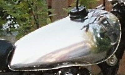

jetzt hab ich ihn,den grossen alureinschlüssel.frisch aus der form sieht er noch bissl stark mitgenommen aus,haufen kratzer,schleifspuren und frische schweissnähte.aber so richtig gross und nach der kosmetik so richtig schön.nur: ich bin unschlüssig ob ich lackieren oder polieren soll.
gerne hätte ich den tank poliert,da sagt aber der hr.reinschlüssel sen.(übrigens ein sehr netter mann am telefon)daß wenn ich`s zu gut meine,das material sehr dünn werden kann und er somit keine garantie mehr übernimmt.hm? ist das schon mal jemanden von euch passiert?

so einen "rohling" hatte ich auch mal.
den habe ich dann mit dem Deltaschleifer mit 80er-270er vorgeschliffen,
anschließend mit schleiffliess in eine richtung "gebürstet".
auch mit einer Nylondrehbürste aus dem baumarkt läßt sich eine schöne Maserung zaubern. Du siehst halt dannach aus wie ein schwein.
zu dünn ist da nix geworden.

Du brauchst einen Motor mit ca 2800 u/min bei ca 1KW. Einen Passenden Bock (selbstgebaut). Einen Aufnahmedorn für die Polierscheibe. Eine Vor-Polierscheibe und eine zum Nachpolieren. Dann noch ein Vorpolierwachs und eins für das Nachpolieren. Muss für Alu geeignet sein. Preise ca. Motor 100, Scheibe je 20, Wachs je 15, Aufnahmedorn 20 Euro.
Eindecken kannst Du dich an der Veterama oder im Internet mit dem Zeug.
Wenn Du gut vorgeschliffen hast, bleiben ca 1Stunde Drecksarbeit. Das ganze muss unter Absaugung geschehen oder im Freien. Es fliegt unmengen an schwarzem Gemisch aus Wachs, Alu und Stoff in der Gegend rum. Mundschutz nicht vergessen und gut / dicht anziehen.
Wenn Du also nur den Tank machen möchtest, besser zum Fachmann geben.

Tank polieren mit Exzenterschleifer
Für die großen Flächen kann man einen Exzenterschleifer benutzen. Für den gibt es auch Polieraufsätze. Da er nicht so groß ist wie die Poliermaschinen kommt man auch besser in die Ecken.
Autosol-Polierpaste auf den Polieraufsatz bringt gute Ergebnisse.
Auch das Nachpolieren später ist damit schnell gemacht, dann braucht man auch keinen vergilbenden Klarlack.
