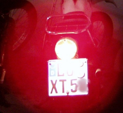

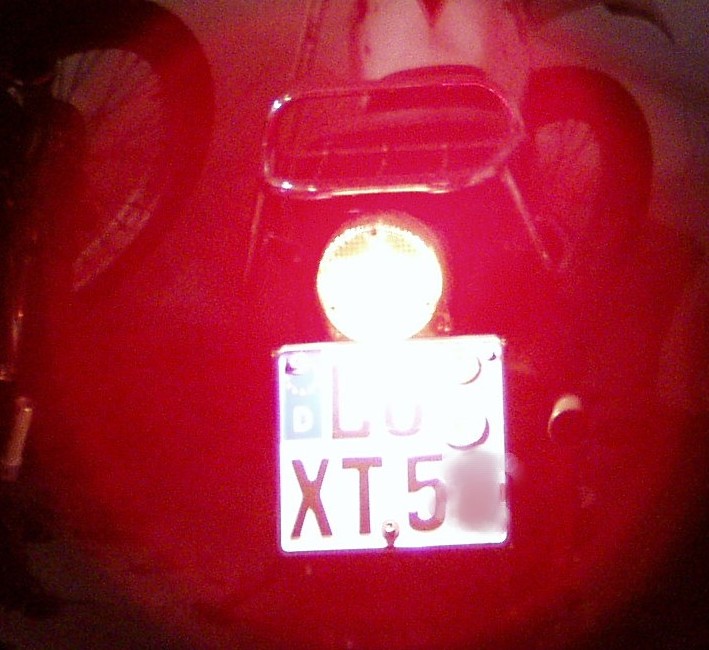

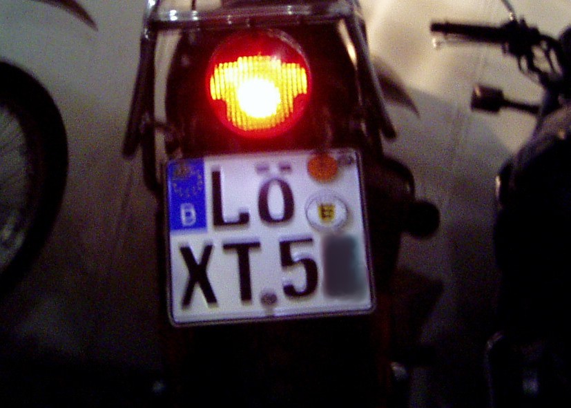

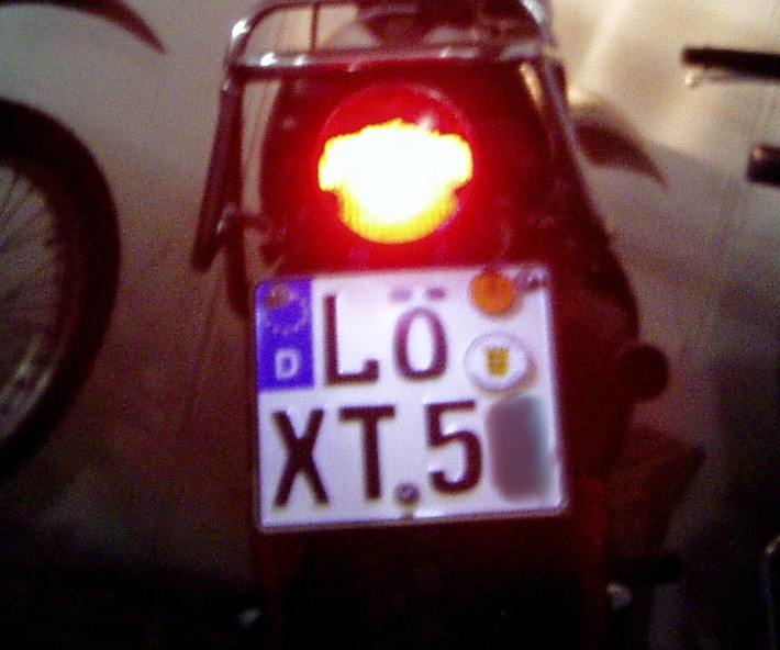

So, nachdem ich endlich die richtige Brine bekam und sie auch eingebaut hab kann ich euch endlich Bilder zeigen (auf ein Bild des Rücklichts mit 12Volt-Glühbirne müsst ihr verzichten, die Glühwendel war schon wieder durch :evil: !).
Da bleibt die LED doch deutlich dahinter:o(
Ist doch prima (für 6V-Fahrer!)
Reicht als Beleuchtung!

Schön, dass du mal so eine LED-Birne getestet hast. Das sieht ja nicht so überzeugend aus ... Sind die Bilder direkt untereinander vergleichbar - sprich: Hast du die Belichtungsautomatik der Kamera ausgeschaltet?
Haben die für's Brems-und Fahrlicht rote LEDs verbaut oder auch weisse ?
:oops: Ääähm, jaaa, also, die Bilder geben den mit eigenen Augen gesehenen Eindruck wieder! 8) Reicht das als Aussage? :roll:
Sind alles weisse LEDs! Aber die ganz kleinen...
