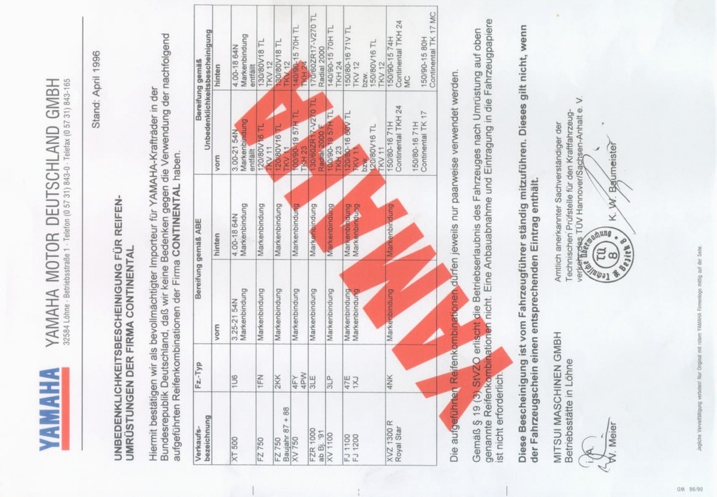

keine Ahnung, was die da beim Umstellen auf Kärtchen für Blödsinn verzapfen. :nixweiss:
Eine Reifenbindung für die XT bestand früher mal (Bridgestone), ist aber schon etliche Jahre nicht mehr gültig.
Da solltest du aber noch mal hin. Und nimm den angehängten Zettel mit... :lupe:

Beiträge: 7206
Beitragvon Frank M » Mi Okt 26, 2005 10:32
...und laß Dir ein offizielles Papier schicken...
äh, sowas ? :nixweiss:
Beiträge: 2817
Beitragvon steamhammer » Mi Okt 26, 2005 10:38
Moin Frank,
nein, ich hab' Deinen Beitrag nicht überlesen :wink:
Nur bezieht sich diese Freigabe auf Conti-Reifen. Und es geht doch darum, die Fabrikatsbindung generell austragen zu lassen.
Gruß.........Steffen
Jürgen
Beiträge: 175
Registriert: Sa Sep 25, 2004 8:45
Wohnort: 50189 Elsdorf
Beitragvon Jürgen » Mi Okt 26, 2005 11:00
@Steffen
hatte ich zuerst auch so verstanden, dass dieses Dokument nur für Conti erstellt wurde. Ist faktisch auch so.
Trotzdem ist nach meinem Verständnis speziell für die 1U6 die Markenbindung entfallen. Punkt. Da dürfte es doch eigentlich keine Rolle spielen, dass es sich um eine herstellerbezogene Unbedenklichkeitsbescheinigung handelt... oder ???
Wenn es ein eindeutiges nicht herstellerbezogenes Dokument geben sollte, das die Markenbindung aufhebt, ist es sicher von Vorteil und sorgt für weniger Diskussionen bei TüV bzw. Polizei. Ein Original ist wahrscheinlich auch besser als eine Kopie oder ein Ausdruck.

Beiträge: 2817
Beitragvon steamhammer » Mi Okt 26, 2005 11:06
So ist das....
Wenn Ingo so eine Pappnase beim TÜV sitzen hat, wird die ihm wahrscheinlich die alte Reifenbindung austragen und gegen eine von Conti ersetzen :wink:
Da hilft nur massive Papiergewalt, wenn die Scheuklappen zu eng sitzen.
Gruß........Steffen
