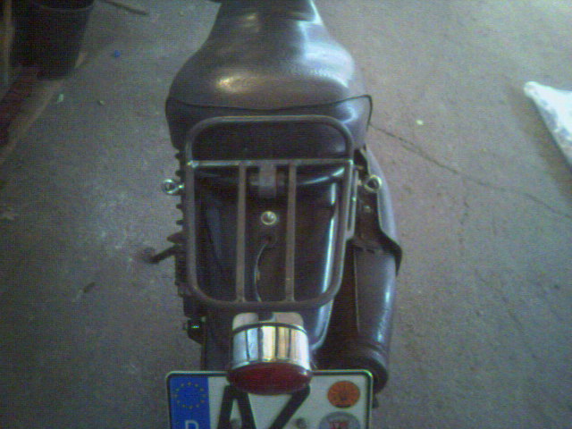

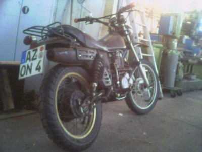

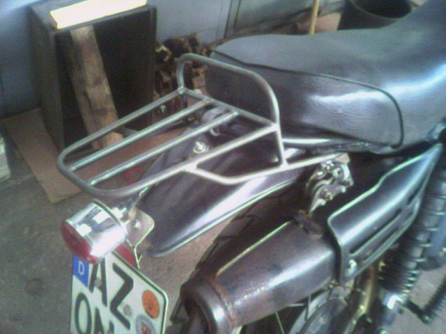

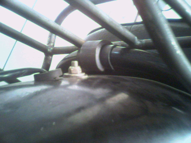

Ich hab mir da gestern so ein kleines, knuddeligesTeil zusammen geschweisst und frage mich jetzt ob irgend ein TÜV-Mann oder die Freunde in Grün auf einmal mit Vorschriften dazu kämen.
Befestigt ist dieser nur mit 2 Schrauben - hab irgendwo ne 86er XT gesehen die hinten einen grösseren Halter am Rahmen hat, mag sein das das bei den den neueren Baujahren so ist, zumindest war der Gepäckträger schön klein, nicht so fett auftragend wie der Originale für die alte XT und ausserden war der nur an diesem Halter mit 2 Schrauben fest. Diesen grossen Halter hab ich an meinem Rahmen nicht
Meine Konstruktion ist jetzt dort (pro Seite) mit nur einer Schraube fest (an den Befetigungspunkt des Schutzbleches) und liegt hinten mit einer Art Klemme auf dem Rahmenheck auf, die rundgebogen auch ein Ausheben des G.Trägers verhindert. (siehe Bild)
Ist das so zulässig oder bräuchte ich dafür ein Gutachten?

Ist doch schick! So sah das Teil, das ich an meiner ersten XT dran hatte, auch aus.
Damals und heute nicht eintragungspflichtig, wenn das alles i.O. ist.
Feine Arbeit...............Steffen

ich könnte mir vorstellen, dass genaugenommen die Betriebserlaubnis für Deine XT erlischt, aber ich schätze, solange sich das Ding nicht verselbständigt und irgendeinem den Hals wegschrubbt, wird Dich niemals jemand danach fragen. Wenn Du die beiden Haltepunkte fest verschraubt hast, und nicht geklemmt, solte da nichts passieren.

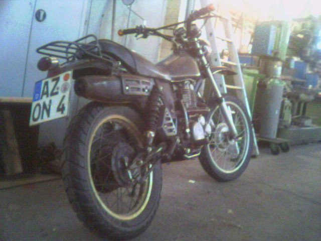

Ist es nur eine optische Täuschung, oder kuckt das Ding nach unten?
Gruss vom

Ok, nen Halteriemen hab ich nicht also bräuchte ich ne ABE.... - mal gucken wie ich da rauskomme...Gepäckträger:
Er ist i.a. nicht genehmigungspflichtig (Ausnahme: wenn er die einzigste Haltemöglichkeit für
den Beifahrer ist, dann auf ABE, Teilegutachten oder Prüfbericht achten!). Er darf aber die
Sicherheit von Fahrer und Beifahrer nicht gefährden (scharfkantig, Splitterneigung) und
darauf befestigte Ladung oder Koffer dürfen die Blinker und Rückleuchten nicht verdecken.

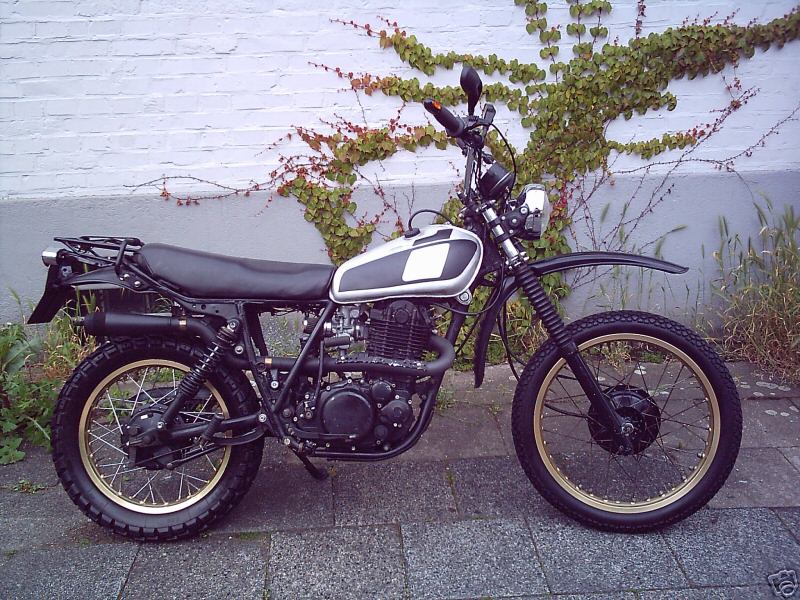

@ Healer - das ist ne optische Täuschung, der steht richtig gerade, das wirkt nur so weil meine Sitzbank abgepolstert ist und nach vorne stärker abfällt - mom.... Bild suchen.... aha - gefunden...

Jepp.. für selbstgemacht ein schickes Teil. Respekt. Wer stellt denn nun ein Bild von dem kleinen schnuckeligen Originalen rein, der den von Pivo als Vorbild hatte
Pivo, machst Du für HU einen Gürtel um die Sitzbank, schon hast Du einen Halteriemen, der unmittelbar vor einer Kontrolle am Wegesrand auch noch da war.

Tach Pivovar,
machst Du das Teil mit "ohne Werkzeug lösbaren Verbindungen", also mit Flügelmuttern, ist es in keinem Fall fester Bestandteil des Fahrzeugs und muß damit nur den üblichen, schon angeführten Sicherheitsbestimmungen wie z.B. "keine Kanten" genügen.
Dann muß es nicht eingetragen werden. Mußte der Gepäckträger früher auch nicht, aber die deutsche Bürokratie erläßt ja i.d.R. schneller Gesetze und Richtlinien als eine Maus ein Loch findet, somit bist Du mit der Flügelmuttern-Lösung auf der sicheren Seite.
Gruß T.C.

Halteriemen und Gepäckträger
Ich habe auch weder noch - bestimmt schon zehn Jahre oder länger. Selbst der Spinner von der Dekra Neustadt http://www.ih-es.de/xt-geschichten_text ... r_zum_TuevHabe auch keinen Halteriemen und keine ABE für meinen Gepäckträger. Das wurde selbst bei der Vollabnahme nie vom TÜV beanstandet....Ok, nen Halteriemen hab ich nicht also bräuchte ich ne ABE.... - mal gucken wie ich da rauskomme...
hat da nichts gesagt.
Wirklich schick das Ding übrigens!

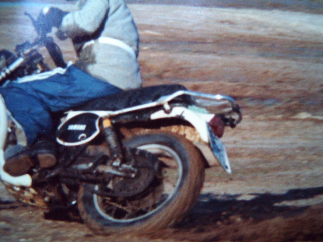

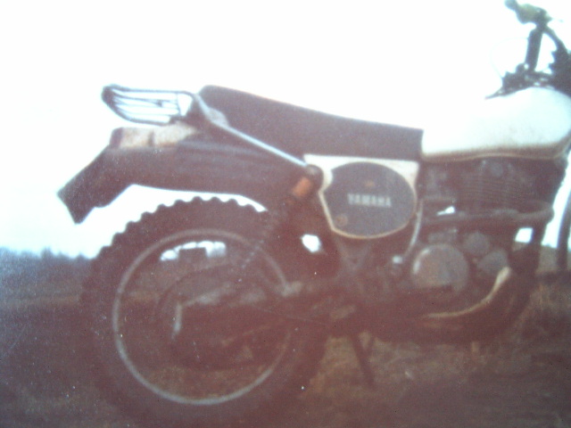

Na ja, bei genauerer Betrachtung ist der Pivovarsche GT kleiner und schnuckliger, als der, der 1985 meine XT "zierte". Aber praktisch war er und stabil. Halterung an den oberen Stoßdämpferschrauben und den hinteren Blinkeraufnahmen am Rahmen....Wer stellt denn nun ein Bild von dem kleinen schnuckeligen Originalen rein....
Bessere Fotos hab' ich leider nicht, sind uralt.....

Genau diese Stange zur Stossdämpferaufnahme hat mir nie gefallen, deshalb hab ich dieses Teil selbst gebaut (hab irgendwo in den Tiefen der Garage meines Vaters noch den rostigen Chrom-Dinosaurier liegen). Ich hab auch drauf geachtet das die Linien sich etwas an die Kontur des Kotflügels anpassen und das Teil dadurch schmal bleibt und der schlanken Linie meiner Lady keine "Rettungsringe" verleihen
