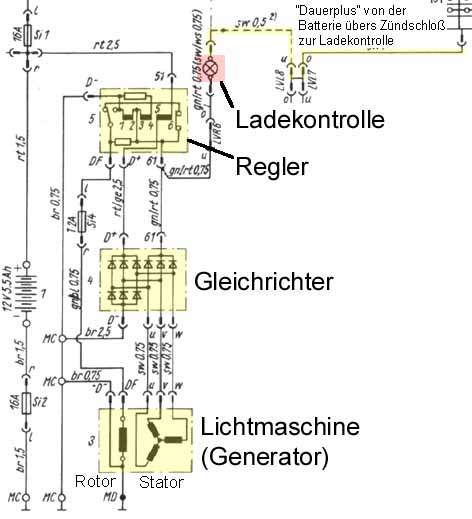

Im Bild unten kann man sehen, wie so eine Ladekontrolllampe anderswo geschaltet ist. Den unteren Anschlusspunkt gibt es eben bei einem integrierten Regler / Gleichrichter nicht.

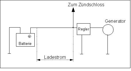

... so war's gemeint:
Der (Ent-)Ladestrom macht sich bemerkbar als Spannungsabfall entlang der Batteriezuleitung. Ein großer Spannungsabfall ist an dieser Stelle aber nicht erwünscht, deswegen kann man da nicht einfach eine Lampe hinein schalten.
Kann eigentlich irgendjemand erklären, wie das Stator/Rotor-Gedöns in dem Schaltplan von Hertweck (siehe ingos Beitrag weiter oben) funktioniert ?

Die hat keinen Rotor mit Dauermagneten sondern eine Spule, die von Strom durchflossen ein starkes Magnetfeld hat und sich dabei auch noch dreht. Und bevor jemand die Frage stellt was zuerst da war, die Henne oder das Ei, zum Anlaufen reicht der Restmagnetismus im Weicheisenkern.Moin,
Kann eigentlich irgendjemand erklären, wie das Stator/Rotor-Gedöns in dem Schaltplan von Hertweck (siehe ingos Beitrag weiter oben) funktioniert ?![]()
