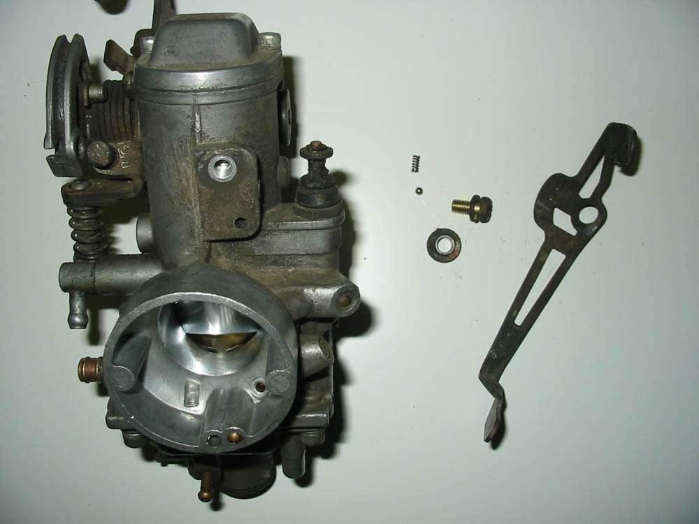

Hätte mal ne Frage. Habe mir einen gebrauchten Vergaser besorgt und zum teil zerlegt. Dabei ist mir die Kugel zum festsetzen des Kaltstarthebels flöten gegangen :cry: Ist natürlich nicht mehr auf zu finden. Frage: Gibt es die Möglichkeit diese Miniatur Dinger irgendwo zu erwerben, oder nehme mann etwas Ähnliches?
Wäre super wenn mir da jemand einen Tipp geben könnte. ( das muß doch schon so einigen passiert sein )

Ich hab ne 2,5 oder 3er Kugel aus nem kaputten Kugellager drin, lag hier so in der Werkstatt rum - ich guck mal ob ich noch welche finde und steck sie in ein Kuvert wenn du magst.... war glaub´ ein so ein mini-Lager aussen 20 innen 10.......

Wie gross ist denn die Kugel überhaupt ?
Wenn du das weisst oder anhand der Aussparung im Hebel abschätzen kannst, wie gross sie sein muss, dann sollte dir ein gut sortierter Fahrradhändler helfen können. Gängig bei denen sind Durchmesser zwischen ca. 1 und 5 mm. Oder schlachte eine alte Fahrradnabe oder ein Pedal ...
Gibt's in deiner Nähe keinen Laden der sich auf Kugel- doer Wälzlager spezialisiert hat ? Da solltest du auch einzelne Kugeln bekommen.

Hallo XT ler. Habe jetzt mal etwas genauer nach geschaut , ihr habt natürlich recht ,
2,5 mm müßte OK sein. Vielen Dank :D ( hätte ich eigendlich auch selber drauf kommen müßen ) :(

Also natürlich gibt es die Kugel bei KEDO. Bringt einen auch nicht um, kostet keinen EURO, ehr der Versand, der bei KEDO ja pauschal ist.
Ansonsten hatte der healer die Idee mit der Klokette. Also diese Kugelketten, die an Abflussstöpseln dran hängen. Davon sollen die Kugeln passen.
Kugel hat etwa den Druchmesser der Feder

Alles bestens, habe noch ein altes Fahradpedal gefunden. Die Kugeln sind zwar ein qenchen größer, aber eine U.Scheibe unter den Betätigungshebel gleicht das Übermaß wohl aus.

da kann man aber durchaus aus mal ein original Yamaha Ersatzteil verbauen. Die Kügelchen kosten erfrischenderweise fast nix und waren bei meinem Händler hier sogar vorrätig!
