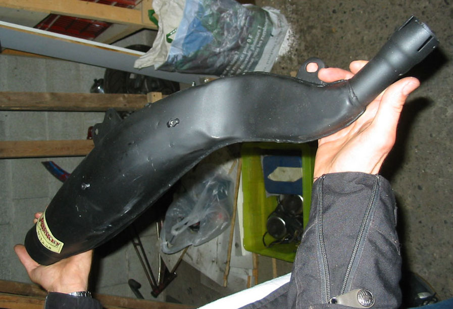

Hallo Leute,
damit alle wissen wovon die Rede ist anbei ein Foto des Nachbaus aus NZ für ca. EURO 125,00.
Wenn da das Hitzeschutzblech dran ist, dann merkt man das fast nicht, aber für Originalheimer ist das natürlich nichts. Für die steht aber die Edelstahlnummer nicht zu Debatte. Denn auch da wird man bei der Form Abstriche machen müssen ... wie in NZ.
Im Übrigen finde ich das Innenleben total uninteressant. Auch der Puff aus NZ hört sich ne Spur lauter an als das Okinal. Aber gut!
PS.: Kann es sein, dass man kein Hochformat 768x1024 einstellen kann???

Wo bekommt man denn so nen wahnsinnsgeilen NZ-Topf?
Ich bin entzückt! Der muss übern Kamin an die Wand! Noch dazu für 125 €!
Naja, genug der Euphorie...so einen sollte man sich vielleicht auf Vorrat legen, denk ich
Wie sind eure Erfahrungen mit dem NZ- Topf?
Danke
