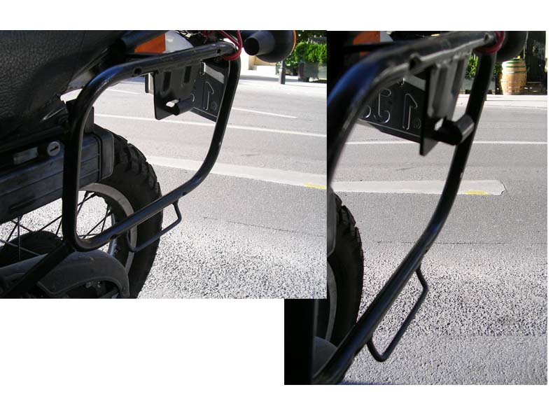

habe auf meiner xt schon länger diese kofferträger montiert, nun kommen die selbstgebauten alukoffer von www.motorang.com (hoffe ich schaff das nach deiner anleitung :? )
hat jemand eine ahnung wer dieses system herstellte und wie das gegenstück
auf den koffern auszusehen hat?
danke euch
andreas

Ich würde diese komischen Führungen abflexen und auf der unteren Querstrebe ein U-Profil verwenden (und damit die Kiste einhängen) und auf der oberen Querstrebe mit 2 Rohrschellen links und rechts verwenden (geschraubt mit M5 Bolzen und Flügelmutter).
Also so : ---R-----------------------R---
---UUUUUUUUUUUUUUUU---
R...Rohrschelle
U...U-Profil
Alles klar? Oder weiss wer eine gscheitere Möglichkeit

das Trägersystem ist von Hepco u. Becker. Die seitlichen Kofferbügel sind in der Regel noch hinten/mittig mit einem Topcaseträger verbunden, damit alles schön hält.
Muß mal schauen, ob ich da noch was passendes liegen habe, um dir genau zu sagen wie die Koffer an den vorhandenen Laschen befestigt werden.........
