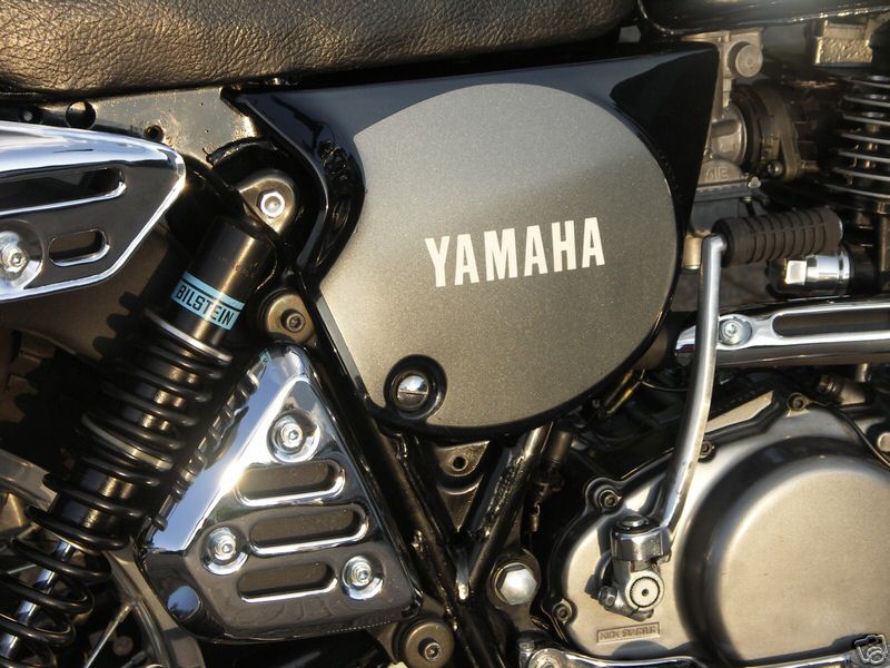

Wer kann mir helfen ? Ich bin noch nicht so lange im Besitz einer XT 500 von 81. Habe glaube ich nen Orginal Auspuff verbaut frage mich aber was das für ein Dreieck mit Hitzeblech ist ? Bei mir fehlt das Ding ?!?!? Kann mir jemand weiterhelfen ? Gruß und Danke

Abend Gabriel,
der Funkensammler befindet sich am Schalldämpferausgang und wird bei den US und sonstwie erforderlichen Modellen durch einen demontierbaren Einsatz im Schalldämpfer bewerkstelligt.
Das Dreieck ist eine Volumenvergrößerung, um u.a. die Geräusche in die gesetzlichen Regelungen zu bringen.
Je größer der Raum für die Abgase, umso besser läßt sich ohne Beeinträchtigung der Leistung das Geräusch dämpfen.
Also ohne das Dreieck an der XT bzw den Vierecktopf unter der SR500 kommst Du nicht über die Fahrgeräuschmessung.
Die Lautstärke ist auch nicht nur das, was Du wahrzunehmen glaubst, sondern gerade beim Lastwechsel, also beim schnellen Schließen das Vergasers, eine Dezibelspitze, die bei dem Vorgang auftritt.
Das Dreiecksding ist also zur Vermeidung von Leistungsverlusten je gesetzlichem Fahrgeräusch schon wichtig - ja eigentlich kann das Schalldämpfervolumen gar nicht groß genug sein. Am besten ist eine Volumenvergrößerung freilich im Abgasstrom, aber das sieht nix aus und ist schwer unterzubringen und einfach nichts für die XT.
Gruß T.C.

@ Gabriel: die TT hat dieses Dreickstöpfchen nie gehabt. Schau doch mal nach, was für eine Nummer dein Topf im Bereich des Stoßdämpfers hat. XT-Töpfe mit abgefaultem Dreieck und sauber verschweißtem Loch fahren sich genau wie die mit und in der Regel interessiert sich nicht mal der TÜV dafür.
Gruß Frank

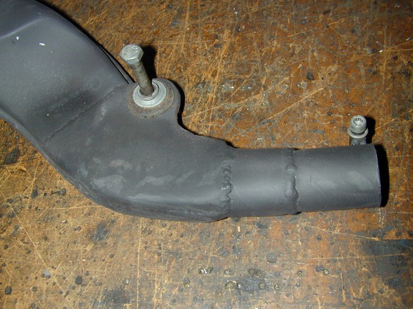

- Beiträge: 7106
Moin Gabriel,
die Nummer steht eigentlich immer in dem Bereich hinter dem Federbein.
Ich habe mal ein Bild von einem reparierten Topf angehängt. Links neben der Schweißnaht kann man die Lage der Nummer erkennen. Spätestens wenn du das rechte Federbein abbaust, kannst eine Nummer sehen.
Gruß Frank
