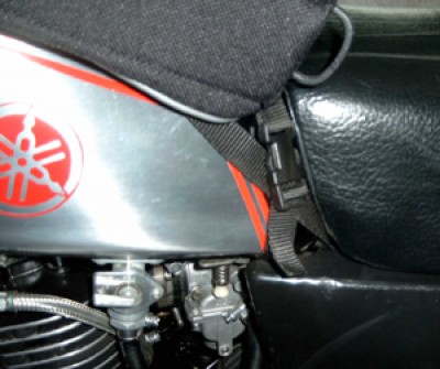

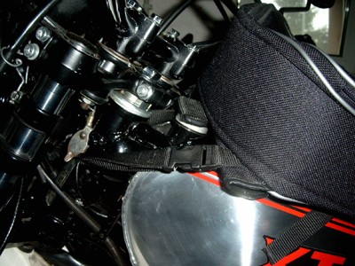

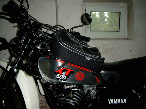

Beitragvon XT-Nigel » Fr Jul 22, 2005 14:40
Hi,
hier die Photos:
Am hinteren Ende die Riemen der Grundplatte durch das Rahmendreieck hindurchführen und mit dem Clip am Tankrucksack verbinden. Dies ist auf beiden Seiten gleich.
Vorne habe ich den einen Riemen um die Lenksäule geführt und mit dem Clip verbunden. auf der anderen Seite, wo der "weibliche" Clip an dem Tankrucksack fest verbunden ist habe ich den Verlängerunsriemen benutzt.
Ich hoffe es wird einigermaßen verständlich! :wink:
Frank
Beiträge: 7148
Beitragvon Frank M » Fr Jul 22, 2005 14:51
die hintere Befestigung sieht schon gut aus.
Wenn ich das auf den Bildern richtig erkennen kann, hast du den Riemen vorne nur unter der Lenkschlossaufnahme durchgezogen? Besser Verzurren lässt sich das, wenn du den Riemen ganz unter dem Lenkkopf durchziehst.
Gruß Frank

Beitragvon XT-Nigel » Fr Jul 22, 2005 22:39
-> jo, das hab ich wohl.
-> Leider ist das nicht möglich, da der Riemen zu kurz ist. :oops:
