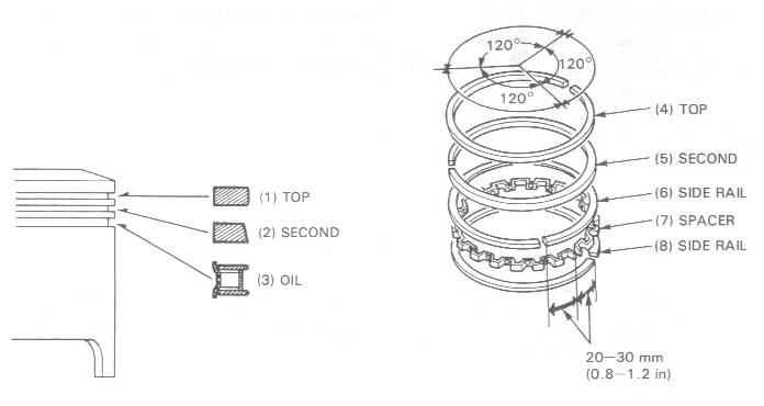

Beitragvon Frank M » Fr Jun 24, 2005 22:56
...oder der ölabstreifring ist falschrum montiert ist auch immer gerne genommen...
...oder haben die Bauteile doch ein oben und unten???
ich denke, Rammel meint den zweiten Kolbenring.
In dem angehängten Bild ist das ganz anschaulich dargestellt. Der zweite Ring von oben kann natürlich auch verkehrt herum eingebaut werden, womit man sich dann eine 1a 500ccm-Ölpumpe gebastelt hat. :D

supers0nic
Beiträge: 713
Wohnort: Burg / Dithmarschen
Beitragvon supers0nic » Sa Jun 25, 2005 10:47
Ich habe gehört:
die Kolbenringsätze die derzeit für die XT500 auf dem Markt sind haben nur auf dem erstem Ring ein Kennzeichnung für oben und unten.
Bei allen anderen ist es egal wie herum die Ringe eingebaut werden.
und nu??????
:gruebel: :irre:
Rolf
zottel
Beiträge: 832
Wohnort: 37136 Holzerode
Beitragvon zottel » Sa Jun 25, 2005 11:51
Egal ist Harzer Käse. Der mittlere Ring muß in jedem Fall richtig rum eingebaut werden. Und wenn er nicht gekennzeichnet ist so ist er am Rand immer noch abgeschrägt.
