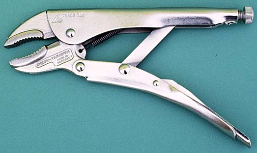

2. es geht auch mit ner Gripzange, richtig einstellen und dann raus damit
