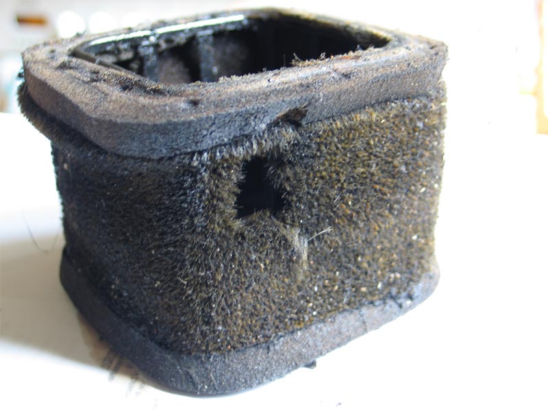

Hallo Leute,
also vielen Dank zuerst für die prompten und hilfreichen Hints.
Es gibt Neuigkeiten:
Die Schraube ist los! Ich hab' mit einem kurzen Stück eines Metallsägeblatts (von einer Handsäge) eine Rille in den Schraubenkopf gesägt. War mühsam aber funzt. Anschliessend zwei zarte Schläge auf den Schlagschrauber und ich konnte das Ding lösen und rausdrehen.
Lufi-Deckel war ab.
Und dann hab' ich dem Verderben ins Auge gesehen:
der Lufi ist völlig verdreckt, verbogen und mit einem Loch in der Wand im Kasten gehangen. Trauriger Anblick!
War möglicherweise seit '82 der selbe drinnen.
Das Loch ist oben, unter dem vorderen Schnorchel. Reste des Schaumstoffs lagen im Inneren des Filters. Da ist die XT wohl schon des längeren mit Schaumstoff gefahren.
Ich konnte nicht anders u. hab ein Billd gemacht->
Und das Loch im Lufi-Kasten scheint mir nicht gebruzzelt zu sein. Das Loch ist in der Mitte des Kastenbodens und eigentlich eine ca. 1.5 cm tiefe "Ausnehmung" mit halbrundem Ende. Durch das Aufsetzen des Lufi-Deckels wird das dann erst zum Loch (ca. 4 mm).
Leider sind im Bucheli alle Explosionszeichnungen des Lufi-Systems von der linken Seite abgebildet, sodass man den offenen Lufi-Kasten nicht sieht. Weiss da jemand was drüber?
Die Verbindung Krümmer/Auspuff ist zwar etwas undicht, aber es scheint nichts in Richtung Lufi-Kasten geblasen zu haben.
Ich werd' jetzt mal eine fette Bestellung bei Kedo vornehmen - die XT wird wohl bis zum Eintreffen der Teile stehen, wo sie ist.
Ansaugsystem wird komplett neu abgedichtet, ebenso wie die Abgasanlage. Bin gespannt, wie sie dann läuft.
Aber das Wetter lockt im Moment ohnehin nicht zum herumgurken - zuminderst hier in Wien.
Greeetz, tillysan
