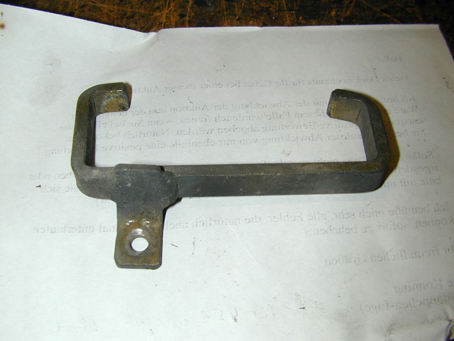

Ich hab mir einen Acerbis-tank draufgemacht. Wie oder was mach ich mit dem Lenkeischlag-----TÜV :?:

es gibt, oder gab mal aufschraubbare Lenkanschlagbegrenzer für die XT. Wenn du soetwas nicht mehr bekommen kannst oder nicht selber nachbauen willst, kann man auch ein M6-Gewinde in den Anschlag der Gabelbrücke schneiden und mit einer Eingedrehten Schraube den Anschlag passend einstellen.
