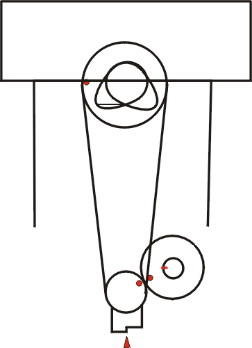

aber damit wir alle was davon haben hier eine kleine Merkskizze zu den Einstellpunkten der Steuerzeiten:
nicht lachen aber mit CorelDraw ists nicht einfach was technisches zu erstellen
Schön gemacht!
