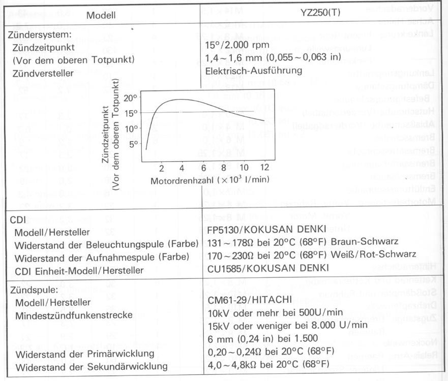

ich überleg mir ob ich in meine Yamco die CDI von meiner YZ250 einbaue-was meint Ihr, geht das?
Der Motor würde dann auch im Gaswechsel-OT zünden, aber das macht ja wohl nichts ( macht die SR doch auch, oder? Zumindest mein Rasenmäher tut's). Was haltet Ihr von der Zündkurve (siehe Bild) ? 5 Grad zusätzliche Frühzündung wäre ja leicht machbar.

Ja, das sollte schon gehen, aber 25° max Vorzündung brauchst Du schon bei unserem Dickschiff. Wie Du das hinbekommst ? Keine Ahnung.

Gibt das nicht Fehlzündungen?

Fehlzündungen wohl nicht, aber der Sound wird anders, in etwa so, wie bei der SR und durch die fehlende maximale Frühzündung hat man auch Leistungseinbussen.
