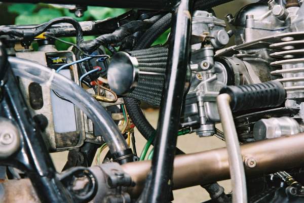

Wenn Ihr Luft für den Vergaser (Motor) wollt, dann laßt den Kasten weg.
K & N LuFi
Gruß andy
