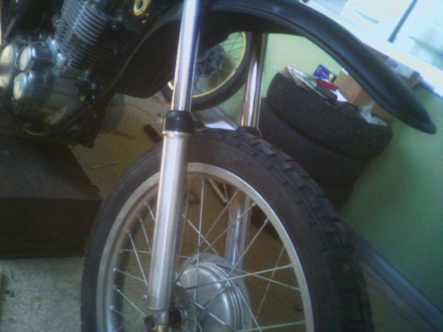

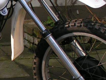

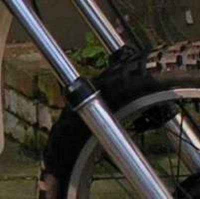

Das sind SR-Staubkappen.
Nur bei genauem hinsehen ist zu erkennen das sie an der Aufnahme enger sind.
Allerdings muß ich auch gestehen, habe ich bewußt noch keine für dei XT gesehen und kann auch somit nichts zu einem eventuellem optischem Unterschied sagen.

Moin Leuts!
Es sieht schon fast richtig aus mit den SR-Kappen, sitzen halt etwas enger als bei 76/77 Modellen, aber wenn mein kein absoluter Original-Feti ist hauts gut hin. Bei meiner 76er sind die Kappen Gottseidankundseinemsohneauchunddempapstsowieso
noch vorhanden und so kann ich sagen: es sieht gut aus mit den SR Teilen!!!!!
