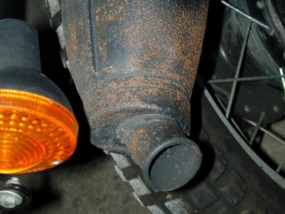

Servus mitanand!
Habe gerade in dem Buch vom Schlüter gelesen, dass es am Anfang für das '77er Modell einen Tülle im 45° Winkel nach rechts gab. Habe ich als Frischling noch nie gesehen! Gab es die Dinger wirklich?? Und noch viel wichtiger: gibt es so ein Teil heute noch irgendwo?? Wenn ja würde ich meiner Süßen so ein Ding gerne gönnen...
cu, vielen Dank schon mal,
Jochen

Stimmt schon, was da steht. Foto kommt... Entweder von mir oder von nem anderen 77er-Fahrer.

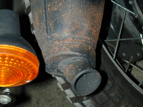

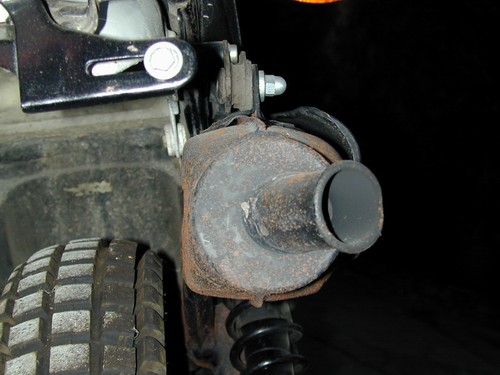

Beitragvon Frank M » Sa Mär 26, 2005 21:21
wegen "Gefährdung" der Passanten durch lebensgefährlichen Rußpartikelbeschuss nach einem Baujahr aber wieder abgeschafft.... :D
von oben
von hinten

Beitragvon UweD » So Mär 27, 2005 12:26
Ein Dank an Frank :D
