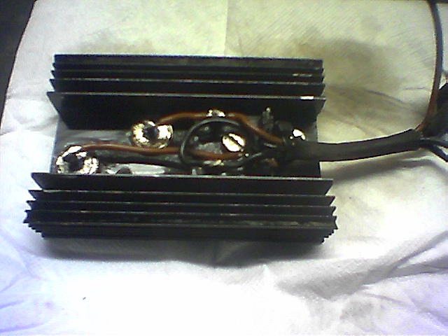

ich habe mal wieder einen Kabelbaum gewickelt. Dabei trat eine Reglereinheit zutage, die ich nicht kenne.
Sowohl das GELBE als auch das WEISSE Kabel gehen rein, + und - kommen raus und gehen an die Batterie.
Der Regler selbst besteht aus einem Kühlkörper, dann sieht es aus wie ein Brückengleichrichter und noch zwei Bauteile, welche in den Kühlkörper eingelassen sind und parallel zu dem WEISEN bzw GELBEN kabel liegen.
Kennt Jemand diesen Regler? Weiss einer für welche Spannung der gebaut ist ???

Leg doch mal die Maus auf den Regler, vielleicht kann ich eine Ferndiagnose machen ;-)
Spass beiseite, ohne Angabe der Daten auf den Bauteilen (ausser dem Brückengleichrichter) und einem genauen Foto der Verkabelung oder Schaltplan, ist dieser Selbstbau (?) wohl nur schwer zu entschlüsseln.

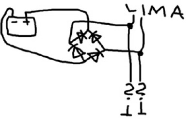

Ich habe mal eine Skizze der Schaltung angefertig (Nicht lachen, ich hab grad nur die Maus und ein Malprogramm ;) )
Mehr weiss ich aber nicht. Ich meine, man konnte auf den Runden Dingern von der Rückseite "Lucas" lesen - hilft aber auch nicht wirklich weiter :(

Wunderlich 12 V Regler!!!!
Aber normalerweise ist die Mitte wo bei dir ein Loch ist vergossen.
So ein Teil habe ich hier auch noch rumliegen.

ja das ist ein Wunderlich, zumindest ist ein solcher mal als von Wunderlich vertrieben bei einem meiner Mopeds verbaut worden. Ich war seinerzeit noch nicht zu den Wurzeln der 6Volt zurückgekehrt.
Der einzige Grund dafür, daß ich mal einen Kabelbrand gehabt habe. Der Regler ist, wenn man seine Anschlüsse nicht schützt, nicht vibrationssicher. Wenn es im Gleichstromkreis einen Kurzschluß gibt, (auf Verbraucherseite ist alles Gleichstrom), löscht sich der Brand nicht von alleine. Außerdem ist das Fahrlicht batterieabhängig.
Der regler ist eine der am schlechtest realisierten Möglichkeiten, 12 Volt zu machen.

Die Fragezeichen sind wahrscheinlich Z-Dioden (sowas wie BZY91C, 75W oder BZY93C, 20W).

Genau, das dürften Z-Dioden sein, besonders wenn Lucas draufsteht. Und darum ist das Teil wohl auch nicht von Wunderlich, die wo Ich von ihm kenne sehen schaltungsmäßig anders aus.
Die Z-Dioden machen bei der Spannung wo draufsteht sprunghaft einen Kurzschluss (laienhaft ausgedrückt) Und so kann man sie auch testen.

den sprunghaften Kurzschluss macht nur die Schaltung mit Z-Dioden und Thyristor (die rabiate Methode wie im originalen Regler). Die Z-Diode begrenzt lediglich die Spannung auf die angegebene Zenerspannung (eigentlich günstiger, aber Leistungsintensiver). Die Differenz wird einfach über der Z-Diode verbraten.

hast natürlich recht, bei der Z-Diode nimmt ab einer bestimmten Spannung einfach der Widerstand steil ab, springen tuts beim Thyristor/Triac.
