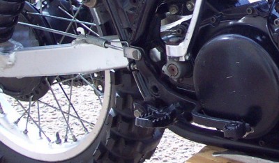

Habe seinerzeit eine Welle mit Absatz gedreht, die von außen ins Rahmenloch geschoben wird und von hinten (Rahmeninnenseite) mit einem 471er in einer Nut gehalten wird. An der Außenseite habe ich den selbstgedrechselten Bremshebel aufgelötet, von dort aus geht eine Stange direkt an den Bremshebel auf der Ankerplatte.
Zu bewundern an Healer's schwarzer XT, vielleicht stellt er mal ein Foto rein. Fotografieren kann er ja gut, der Steintürmchenbauer.

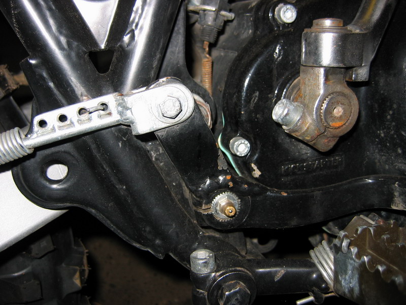

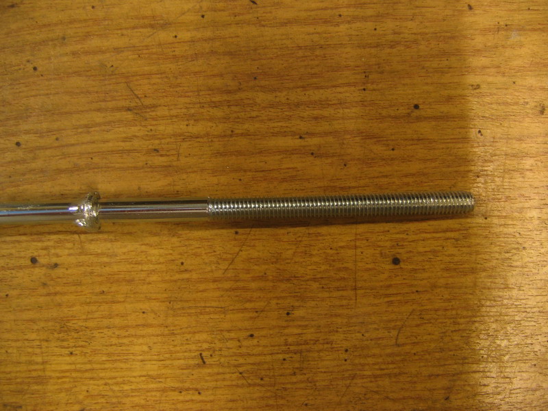

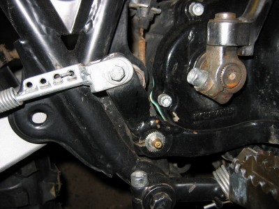

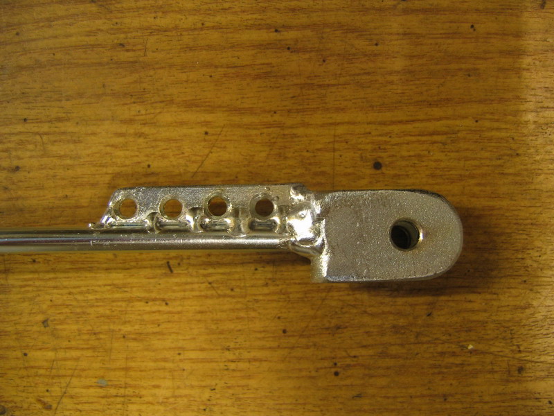

Hallo Umbauer!
Ich habe einfach eine 6mm Stange genommen und ein Gewinde drauf geschnitten.
Dann eine U-Scheibe und auf der anderen Seite ein Fachstahl-U festgeschweißt.
Dazu noch eine Lochplatte drangepappt, damit ich verschiedene Federn benutzen kann.
Fußbremshebel ist XT mit wiederum einem Flachstahl (doppelt).
Fertig.
Und ich finde es super, dass ich den original Bremslichtschalter benutzen kann.
Denn da habe ich schon die abenteuerlichsten Umbauten an TTs gesehen und nichts was mir gefiel.
Fertig.

so gehts auch... das mit dem Schmiernippel und dem Bremslichtschalter ist auch das was mir wichtig war, denn alles andere klappt irgendwie nicht so richtig...
hält das geschweißte an dem Bremspedal? Der ist doch aus Guss oder?
So ganz versteh ich nicht für was du die Feder da dran hast; als Bremshebelrückholfeder? Wenn ja, wo hast du diese befestigt?
gruß rotbart
gruß rotbart
- Beiträge: 2546
Re: Ist die HiRa-Bremsmechanik von DT250 XT500-fähig??
An der TT-Schwinge ist oben so ein Haken, der ist für eine Feder.
Ich habe natürlich nun zwei Federn für die bessere Rückholung.
1x XT originol und 1x TT Replica ...
Ja das Schweißen an dem Fußbremshebel geht ganz normal. Hält bisher auch gut!
Gruß Tom
