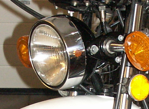

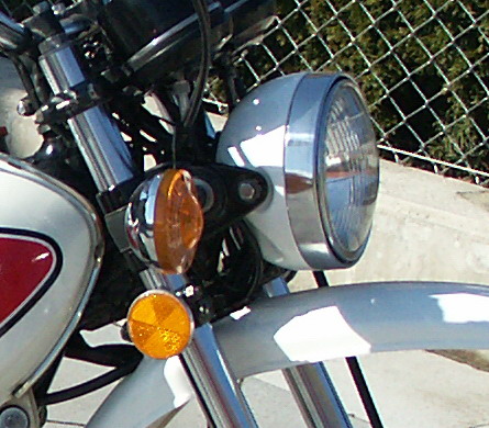

Ist insofern weiß, weil ich einen Scheinwerfer aus Amiland geebayt habe und der war in weiß. Ist jetzt nur neu gefärbelt, weil der Alte a bissl rostiglich war. Es is ja auch eine 1E6....Weisst eh - Grauimport. Gekauft hab ich die Gute mit einem schwarzen Topf mit breitem Chromring - und der ist wahrlich nicht orischinal

breiter Chromring? Breiter als jetzt?
Ach und übrigens - Respekt wg. Restaurierung. Sieht superklasse aus. Sogar mit vorschriftsmässig durchgesteckter Gabel. Müsst ich auch mal wieder machen. Bei beiden. Aber ich finds irgendwie (noch) schicker bündig.

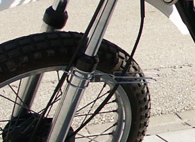

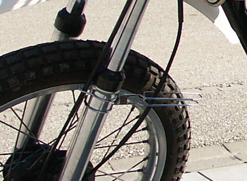

Ach so - einen hatte ich noch, könnt ich zwar auch mit PIN schicken aber was solls: Ich hab an der Gabel diese Bowdenzugführung nu nachgerüstet, man stelle sich vor, mein Händler hatte das noch als Neuteil rumliegen. Die Richtige mit Führungs"öse" vorne am Tauchrohr. (oder ist es das Gleitrohr. Oder gar Standrohr? Jdf. das untere). Die 77er hat aber noch so eine zusätzliche Bride, mit ner u-förmingen Öffnung nach vorn. Klemmt auch gleichzeitig den Faltenbalg. Hatten nur die Faltenbalgmodelle diese Klemmung mit u-förmiger Hautschlitzer? Oder war die an den Faltenlosen auch dran?

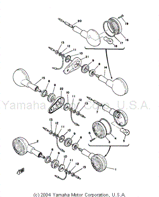

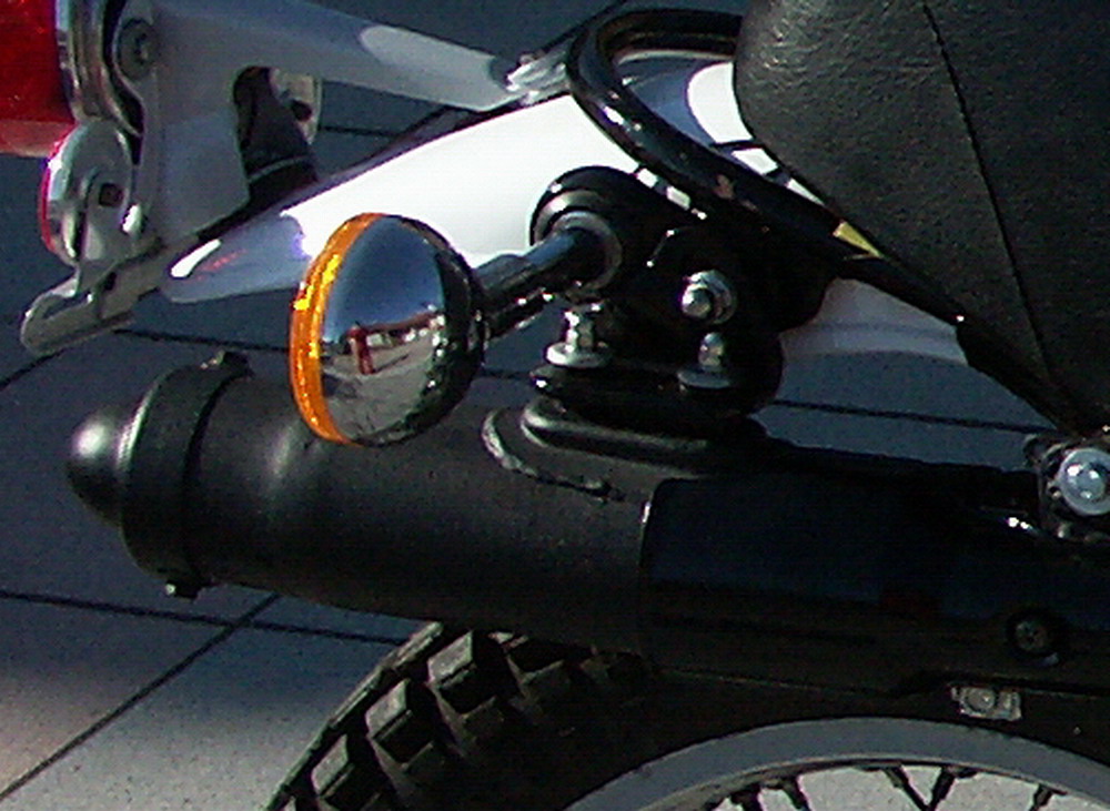

Und dann: Wo gibt es eine Explosionszeichnung von der hinteren Blinkeraufnahme. Wenn ich das so zusammenbaue, wie ich glaube, dass es zusammengehört (mit Führungsnasen in entsprechende Öffnungen etc.) ist der Abstand Blinkerrohr - Schutzblech SO klein, dass es eingebeult wird - was bedauerlicherseits schon passiert ist. Die Bleche sehen grade aus. Aber OK, vielleicht muss man die ein bissle rausbiegen. Aber dann stehen die Blinker ja wieder schief.
Gibbet da einen Trick?
