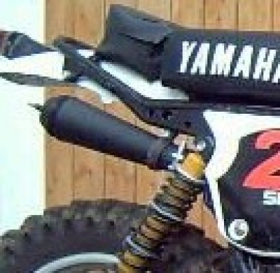

Es geht schon etwas eng zu, bei dem innen am Federbein vorbeigeführten Krümmer. Der muß so nahe wie möglich am Federbein vorbeigeführt werden.
Guckst Du:

Vielleicht hast Du ja auch einen Super Trapp Auspuff, bei dem eigentlich das Verbindungsrohr hinter dem Rahmenrohr rauskommt, außen sich ums Federbein windet und dann in den Topf geht. Sowas hat es gegeben, war natürlich sehr sturzgefährdet, aber dann war auch richtig Platz für einen 4,60 - 18 Hi.-Reifen. Nicht umsonst ist der XT/TT-Auspuff hinter dem Federbein so schmal gebaut.

Mit 'ner längeren Schwinge müßte man eigentlich innen durchkommen, ohne das Teil abflachen zu müssen...

GUCKST Du hier!
Wenn das Rohr weit genug oben ist klappts sogar mit 150er Reifen. Da streift nix.
Gruß Mambu

Ja, so ähnlich hatte ich mir das vorgestellt...
