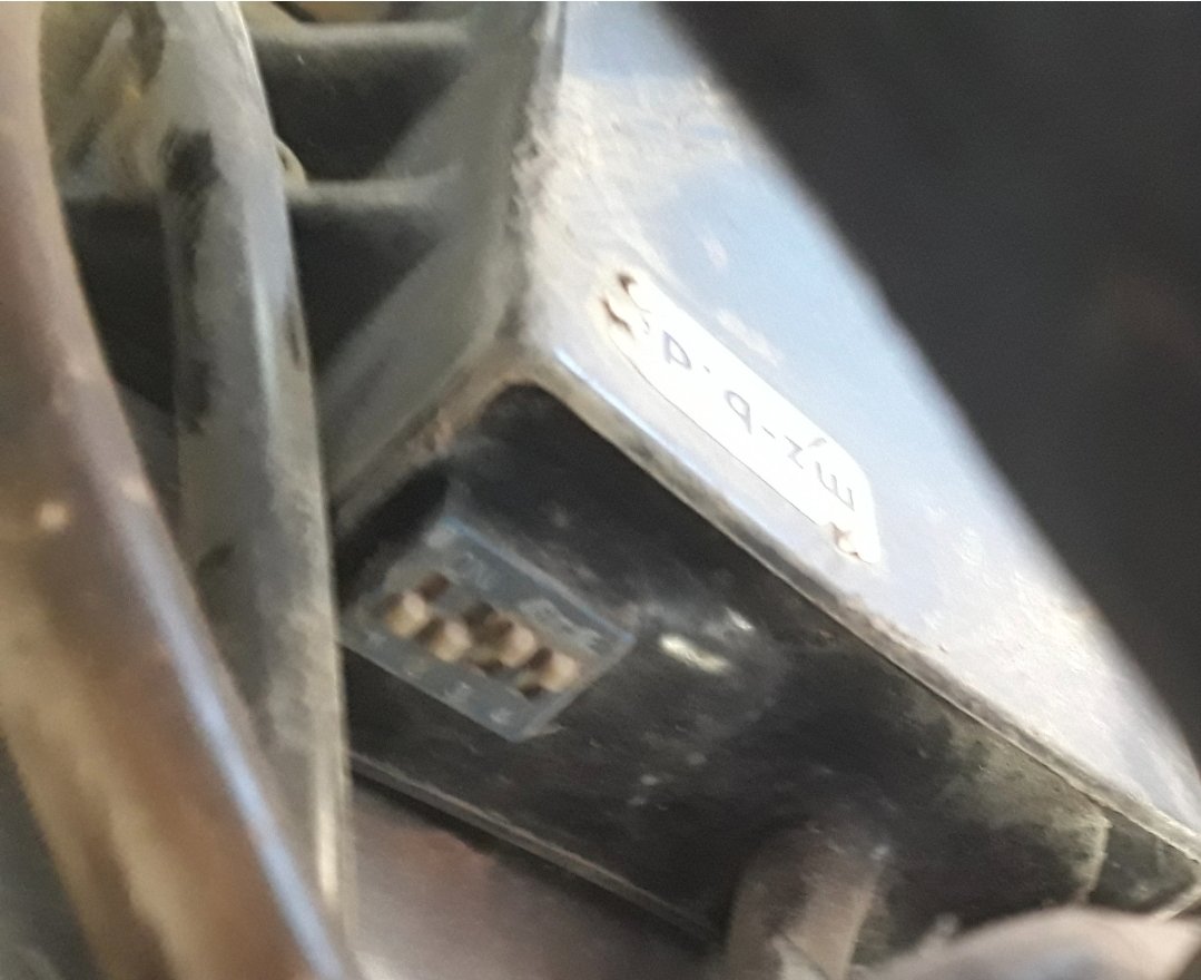

...ich denke da liegt der Hase im Pfeffer, Zündung unbedingt abblitzen. Dann so einstellen, dass die Zündung im Leerlauf max. 7° früh steht. Welche Zündkurve ist denn eingestellt?
Ich würde diese empfehlen:
...ja und das Kicken...stramm durchziehen und unten verweilen.

Als Zündkurve hab ich jetzt auch auf die von dem Foto umgestellt.(Vorher hatte ich die empfolene aus der Anleitung drin).
Und nach der erneuten Einstellung des Zündzeitpunkts, diesmal akkurat mithilfe der Markierung auf dem Blech, lief das Teil auf den ersten Kick!
