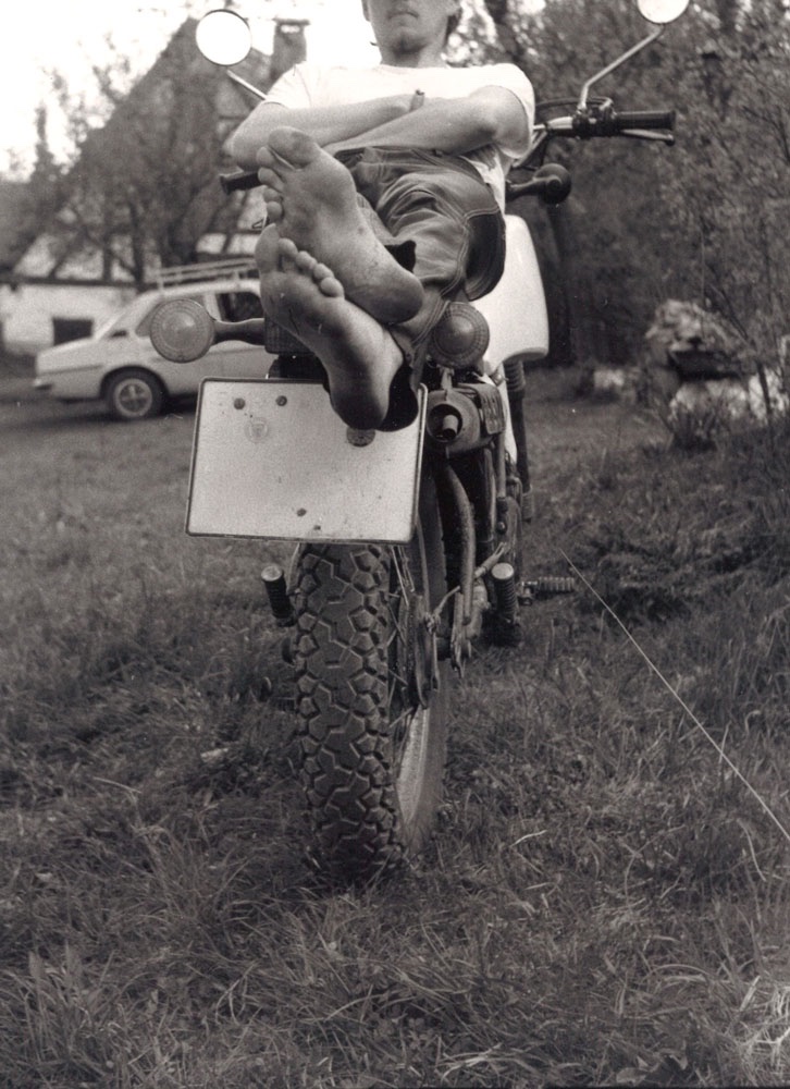

Die 250er sah damit in unserer Erinnerung ziemlich cool und erwachsen aus mit riesen Reichweite. Bei 22l springen da bis zu 700km raus. Leider habe ich kein besseres Bild zur Hand. Ich komme mit meiner und ihrem Schnapsglas aber normalerweise auch um die 200km weit. Hat sich den Sommer als Reisetauglich bewährt.
