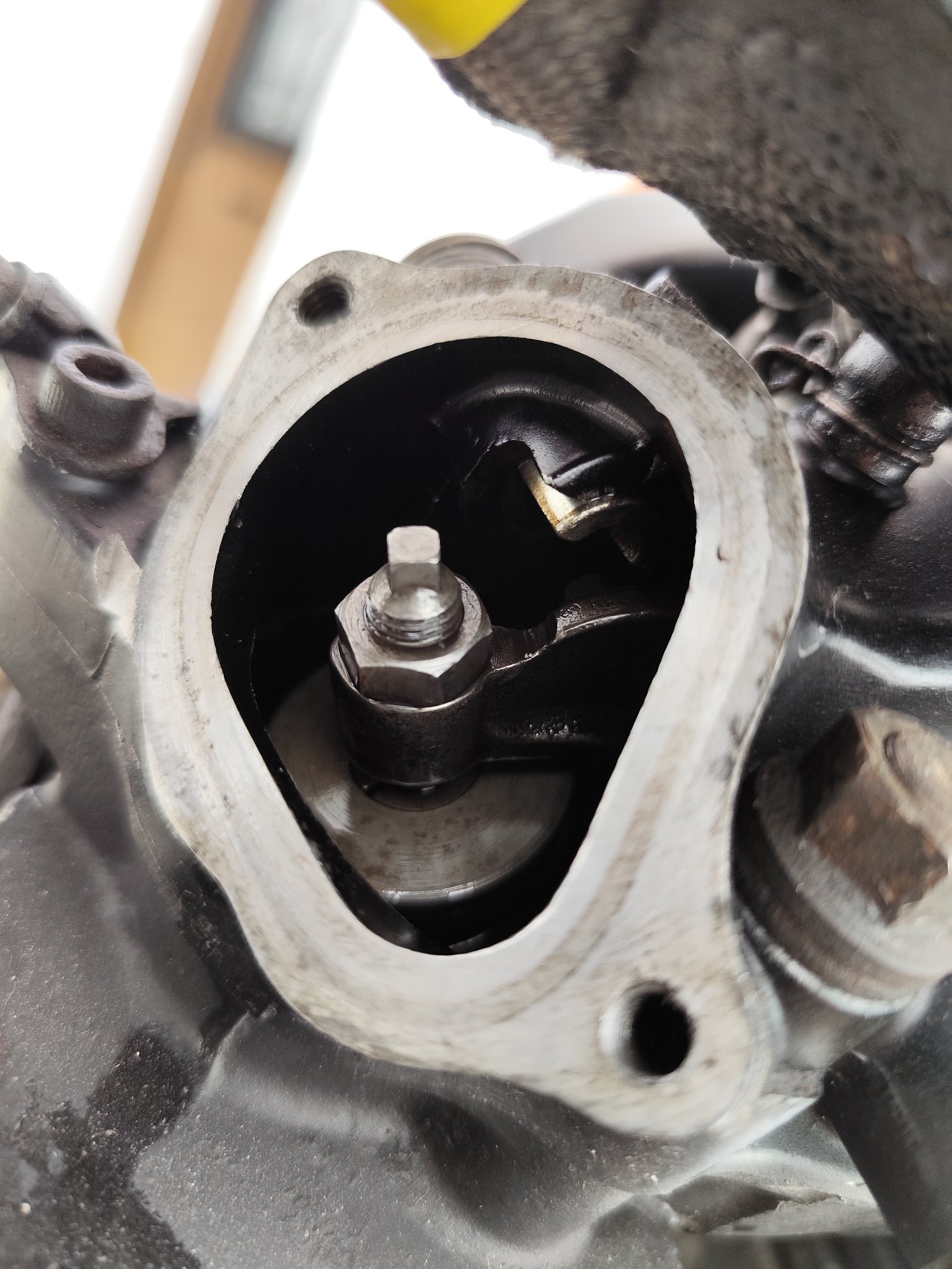

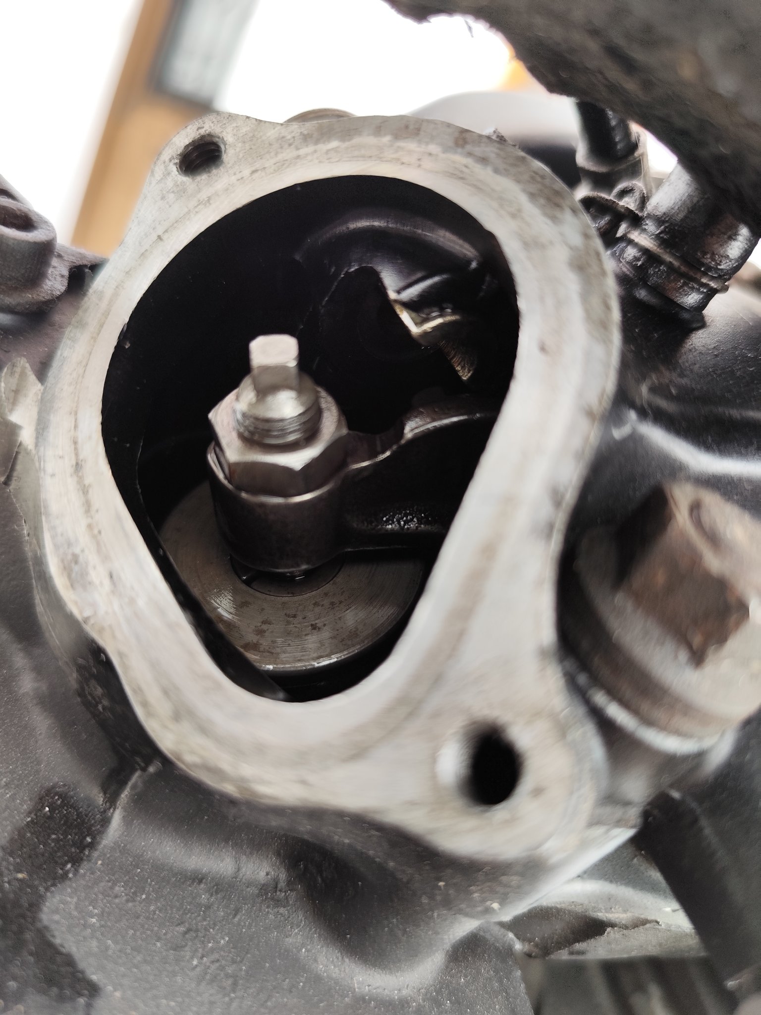

Jetzt kontrollier ich gerade die Ventile. Wenn ich auf OT bin haben sie das korrekte Spiel, dann drehe ich weiter bis zum nächsten OT und dann sind die Kipphebel fest. Das ist schon richtig so, oder?
Das ist der Dekozug eingehängt, das untere Bild zeigt ihn ausgehängt. Muss ich da was ändern? Größeres Spiel am Hebel einstellen? Und wie funktioniert das überhaupt?

Ja das ist richtig so.
Der Dekozug hebt das Auslassventil ganz leicht an damit die Kompression entweicht. Wenn die Kiste vor kurzem noch lief halte ich einen Fehler an den Ventilen oder am Dekozug eher für unwahrscheinlich. Ich würde eher Richtung Zündung oder Vergaser schauen.
