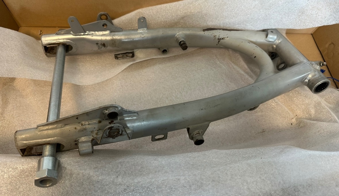

Servus,
Nachdem ich meine XT eigentlich „fertig“ hatte ist mir für einen schmalen Taler eine Malossi Schwinge in die Hände gefallen.
Ich weiß hier in Forum fahren einige davon rum, kann mir zufällig jemand einen Tip für die Kettenlänge geben?
Fahre vorne ein 17er Ritze, hinten original.
LG Tim

Ich bin mir nicht sicher ob du 106 oder sogar mehr Glieder benötigst. Besorge dir eine Kette die Reserve nach oben hat und kürze sie dir so, bis die passt.

auch von mir herzlichen Glückwunsch. Hatte auch schon Kontakt zum Verkäufer aufgenommen, war aber wohl zu langsam. Da die Malossi Schwinge so lang ist wie die SR-Schwinge wäre die SR Original- Übersetzung 102 Glieder passend. Bei 17 Ritzel würde ich 104 aufbauen. Im neuen Zustand der Kette ist der Verstellbereich sicherlich groß genug. So ist die Länge maximal ausgenutzt, was dem Geradeauslauf zuträglich ist.

Ich hab gerade mal meine Kedo-Bestellungen durchsucht und stieß auf eine Kette mit 104 Glieder. Im Zweifelsfall würde ich aber auch eher zu lang bestellen als zu kurz zu riskieren

Hab mal grob nachgemessen und tendiere auch zu 103 oder 104 Gliedern. Kann nur nicht einschätzen wie weit sich eine Kette dehnt während Ihrer Lebenszeit

Mit 102 Glieder bin ich bei der originalen Übersetzung nicht hingekommen und musste auf 104 gehen. Bei Tante Louise gibt es auch eine Kette mit 110 oder 112 Glieder zum kürzen und entweder nieten oder Schloß drauf. Schreib mal hier noch rein, wie viele Glieder du benötigst, dass kann anderen später auf jeden Fall mal weiter helfen.

Selbst alte 2J4 mit Originalübersetzung brauchen manchmal 104 Glieder, auch wenn das nirgends dokumentiert zu sein scheint.

), mit Originalübersetzung fahre ich 102 Glieder, da steht das Rad dann recht weit vorne, die Achse ist wenige mm vor dem vorderen Ende des Spannbereichs. Mit vorne 1 Zahn mehr wären es dann 104. Endlos finde ich besser als kürzen, eine mögliche Fehlerquelle weniger.

Die Schwinge ist etwas länger, was dem Geradeauslauf zuträglich ist, und sie ist einiges verwindungssteifer, was das Fahrverhalten im Allgemeinen positiv beeinflusst.
