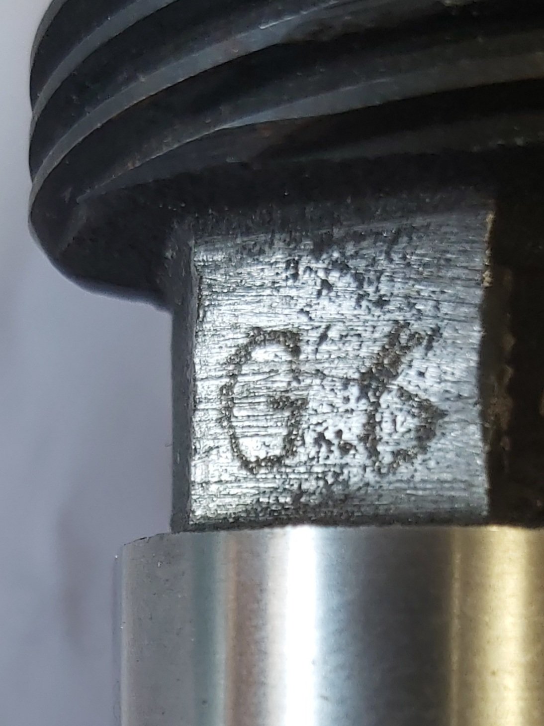

Auf Block, und kurz vorher auch viel zu stramme Feder. Aber zeig doch erstmal die Nockenwelle, vielleicht kann ich Dir dazu was erzählen. Ein scharfes und aussagekräftiges Foto einer Nocke im Profil, irgendwelche Aufschriften, so Zeug halt.

Sowat hatte ich mir schon gedacht kam aber auch nicht so 100%ig hin.
Hier mal ein Bildchen von wat da drauf steht
Da bin ich ja mal gespannt

und da machst Du hier ein Heiupai……
dann ist ja alles klar, oder?
Mach Dir vielleicht erstmal Gedanken, welche Motorcharakteristik Deinem Nutzungsprofil entspricht oder ob Du Dein Nutzungsprofil dieser Nocke anpassen möchtest…… bloß nichts für ungut, ich bin grad bloß der Uhrzeit angepaßt locker drauf…..wenn dieses Bild
Mit Fragestellung zur Verfügung gestanden hätte, wäre alles klar gewesen. Sorry
- Beiträge: 2654
Re: Kipphebelübersetzung
...jepp, das hilft nehr als 1000 Messungen mit dem Messschieber...
GW 6 ist jetzt kein typisches "Alltagsprofil"...
Hans hatte hier im Forum mal eine Erhebungskurve eingestellt (Suchfunktion GW6). Mit 270° / 279°, einer Überschneidung von 4,2mm und Einlasshub von 11,6 mm ist das eher was für die Sportfraktion...
Nix für Originalfedern würde ich sagen und nix für den Originalauspuff ... dafür mit Leistungspotential.
