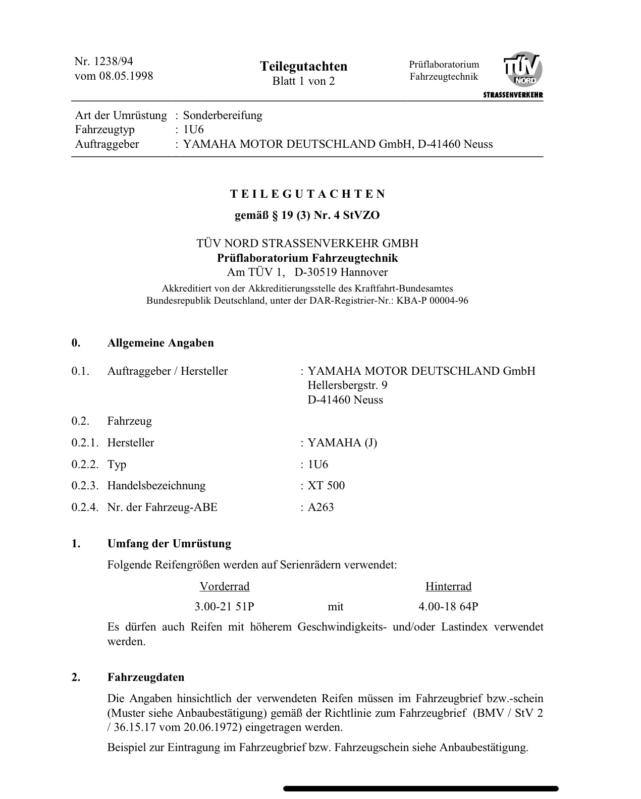

Re: Gestern bei der Hauptuntersuchung: Reifeneintragungspflicht seit 2025
Ich hatte das gleiche Problemund konnte das mit nem Gutachten das Yamaha 1998 beim TÜV Süd hat erstellen lassen umgehen.
Das Gutachten besagt, daß Räder der Größe 3.00-21 51P (Vorderrad) und 4.00-18 64P OK sind. Mit dem Gutachten hat der TüV Prüfer dann eine Bestätigung der ordnungsgemäßen Änderung gemäß § 19 (3) StVo ausgestellt. Die muß ich halt immer dabei haben.
Dauer des Procederes 30 Minuten und Kosten 60.-€
Die Unterlagen kann ich bei Bedarf per Mail zukommen lassen.

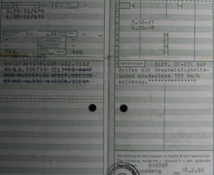

Bei meiner XT war der 3.00-21 eingetragen und die Reifenbindung ausgetragen, ob die Bescheinigung im Anhang die Grundlage war, kann ich nicht sagen, das hat der Vorbesitzer machen lassen.
Als ich 2021 den 90/90-21 eintragen lassen wollte, hab ich mir die Finger wund telefoniert, bis ich jemand gefunden habe, der mir die Größe ohne Reifenbindung einträgt.
Es geht wohl, wenn man einen willigen Prüfer findet.

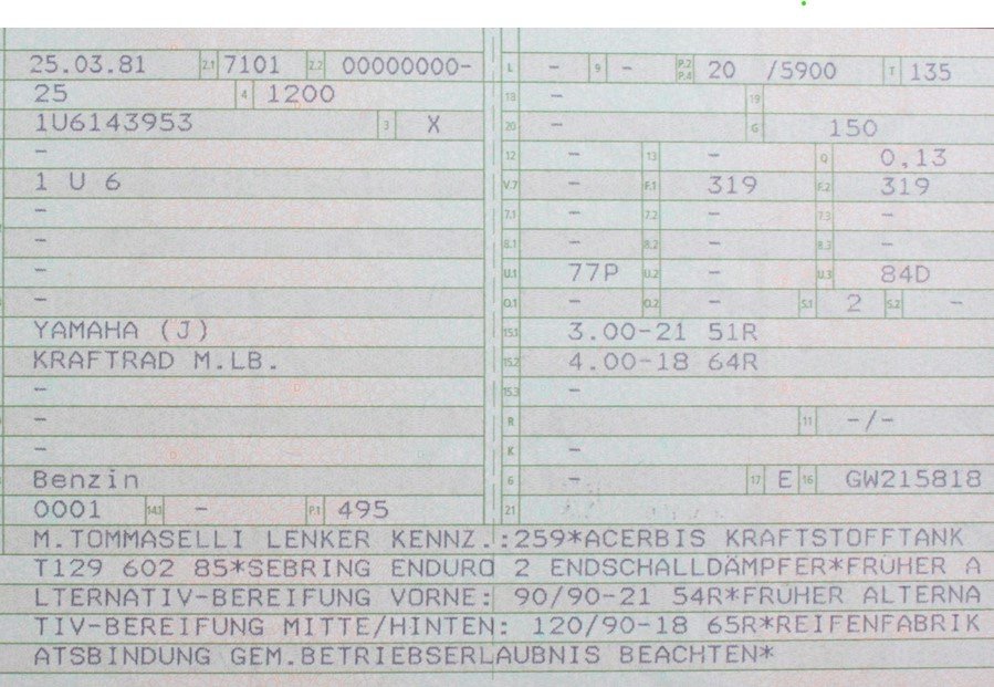

es ist unglaublich welche Eintragungen es gibt, je nachdem wann und wie man etwas hat eintragen lassen. Bei meiner Ur- XT habe ich 1992 die 3.00 - 21 nachtragen lassen. Dabei wurde die Reifenfabrikatsbindung mit Kugelschreiber durchgestrichen, dafür ein Geschwindigkeitsindex hinzugefügt.
Meine Zweit XT wurde 2023 nach langer Ruhezeit wieder zugelassen. Da wurden die ursprünglichen die Einträge aus der Zulassung von 2009 übernommen, inkl. "Alternativbereifung" in metrischen Größen, sogar auf der mittleren Achse
Da steht dann "Reifenfabrikatsbindung gem. Betriebserlaubnis beachten"
whatever that means
Es war also schon immer "individuell". Früher haben viele Prüfer bei Vorlage einer Briefkopie solche Eintragungen dann ohne viel Gescheiß übernommen, ob das heute noch hilft weiß ich nicht.
Viel Glück!

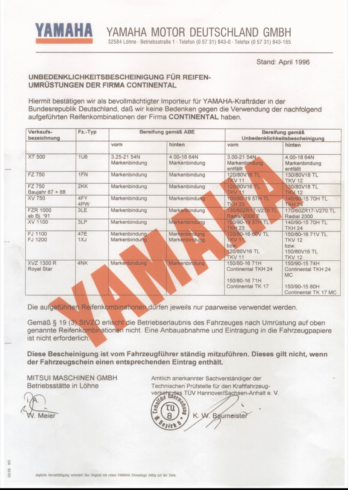

eine Unbedenklichkeitsbescheinigung von Yamaha habe ich auch.
Dann muss ich das wohl auch noch eintragen lassen, oder reicht es, dass ich diesen Zettel immer dabei habe?
Ich rüste ja nicht um, sondern fahre mal Heidenau (wie jetzt) oder dann mal wieder Conti..
Aber ich 3 Wochen habe ich Hausbesuch, dann frage ich in mal
Gruß Speedy

lief bei mir noch anders, hab meine XT ja grade erst gekauft und umgemeldet.
Hab zum Glück den alten Brief vom Vorbesitzer bekommen, da steht für`s Vorderrad
3.25-21 UND 3.00-21 drin.
Im aktuellen Fahrzeugbrief steht sowas ja nicht mehr drin...
Im Fahrzeugschein, den ich vom Vorbesitzer bekommen habe, steht nur 3.25-21 drin.
Bei der Ummeldung habe ich die freundliche Dame gefragt, ob sie die Größe 3.00-21
auch eintragen kann, steht ja im ursprünglichem Brief drin und im aktuellen gibt`s das ja nicht...
Hat sie gemacht, hab jetzt im Schein 3.25-21 und 3.00-21 stehen.
Leider hat sie den Eintrag "Reifenfabrikatsbindung gem. Betriebserlaubnis..." nicht zurück zu
"Alle Marken wenn bis 150km/h freigegeben" geändert. Sie meinte, ich solle mich deswegen mal
an die Zulassungsstelle wenden, die den vorherigen Schein ausgestellt hat, wieso alter Brief und
Schein unterschiedliche Eintragungen haben. Vielleicht geht dadrüber was, muss ich noch machen...
Winni
