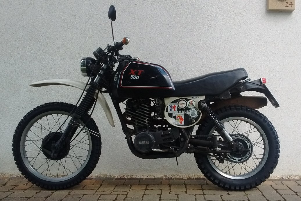

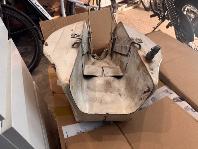

nach 40 Jahren XT Abstinenz ist mir wieder eine XT zugelaufen, einen XT500s , der letzten Baujahre. Tank ist zu klein deshalb der Erbwerb
eines Blech Wüsten Tanks. Irendwie passt der so gar nicht auf die Kiste, weder mit den Längslaschen vorne , noch hinten kein Halteblech für die Originalaufnahme. In der Mitte zwei Blech in L-Form ohne Gegenhalter. Hat sich die Geometrie des Rahmens von 77 bis 89 so verändert dass der Tank nicht passen kann oder mein Denkfehler? Freue mich auf Rückmeldung, viele Grüße Cage

die Geometrie der Rahmen ist im Wesentlichen immer gleich geblieben. Sieht so aus, als wenn dir die rahmenfesten Aufnahmen für den Tank fehlen.

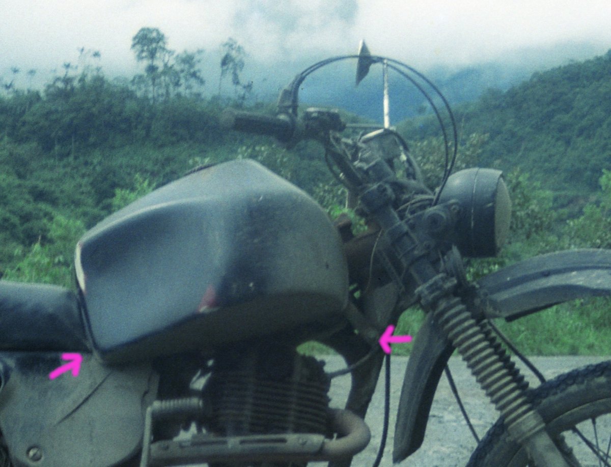

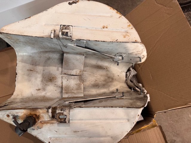

der ES 4025 wurde mittels Adapterhaltern an der oberen Motorhalterung befestigt. Zwischen Adapterhalter und den
Winkelhaltern am Tank war zwingend ein Silentgummi mit beiseitigen Gewinden zu verschrauben.
Der Tank ist sehr anfällig für Vibrationsrisse.
Die vordere Halterung sollte auch mit Silentblöcken verschraubt werden. Viele Verwender haben damals auch noch zwischen Tankunterseite und Rahmenrohr dicke, feste Gummirollen ( meistens aus alten Schläuchen) verbaut.
Ich habe den Tank damals nach mehreren undichten Stellen
entsorgt.
Kaufe dir lieber einen Acerbis Kunststofftank oder Reinschlüssel Alutank...

Hinten liegt der Tank auf der Sitzbank auf, optisch kein Genuss. Ich hab auch mal einen draufprobiert, musste dann erbrechen und hab ihn weitergegeben ...

die halterungen musst du dir ggfs. selbst basteln. bei mir liegt der tank zusätzlich noch auf zwei großen gummikissen über dem rahmenrohr auf, so wie uli das beschrieben hat. hatte damit - abgesehen von berechtigen lästereien ob der optik - keine probleme.

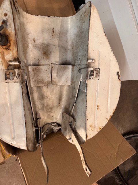

wir hatten 1990 schnell noch eine zweite XT für eine längere Reise gekauft und auf dieser auch den ES Tank montiert. Das durfte alles nichts kosten, der ES Tank war schon damals der mit Abstand günstigste. Ich hab hier noch ein altes Bild gefunden, da sieht man wie die XT damit aussieht. Alles was gesagt wurde, kann ich bestätigen und man sieht es auch.
Der Tank war ein universeller Zubehörtank für alle möglichen Enduros. Deshalb ist der Tunnel auch so breit, er muss ja überall passen. Vorne wird er dann mit den für jedes Motorrad individuellen Haltern am Rahmen befestigt, die Halter werden am Tank auf der Unterseite mit den vier M6 Gewinden befestigt.
Es gibt keine hintere Halterung, der Tank liegt einfach auf der Sitzbank auf. Diese wirft dann Falten. Das kann man verhindern, wenn man den Tank auf dem zentralen Rahmenrohr aufliegen lässt anstatt auf der Sitzbank (auf die Idee sind wir aber erst später gekommen).
Seinen Zweck erfüllt er, hässlich ist er auf jeden Fall, er steht außerdem schräg. Die Aussparungen für die Beine passen nur für Menschen bis 1,65 m. Man sitzt also entweder breitbeinig oder sehr weit hinten (geht nur ohne Sozius). Er hat nur einen Benzinhahn, die beiden Hälften werden unten nur mit einem Schlauch verbunden. Bei Demontage am Straßenrand kann also mal was auslaufen, aber es gibt heute ja auch kleckerfreie trennbare Schlauchkupplungen.

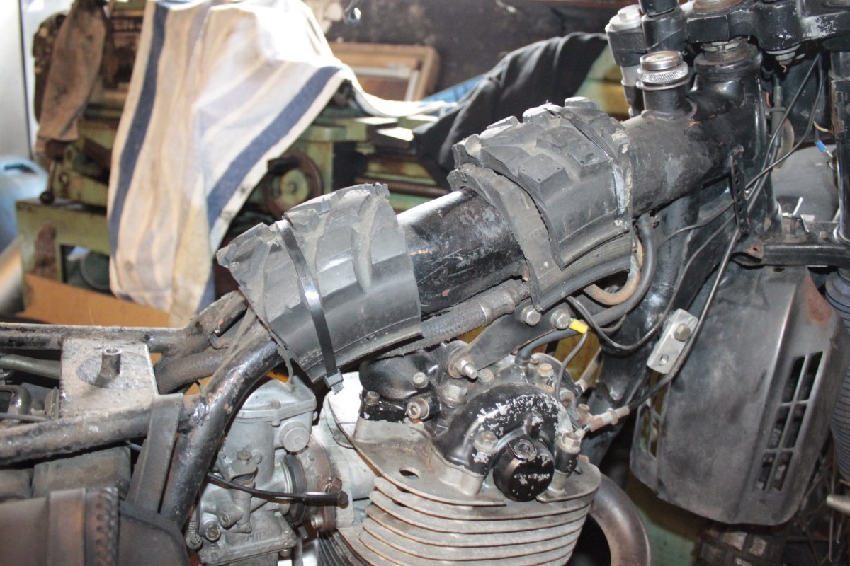

Als Auflage bevorzuge ich diese Lösung, das ist sehr stabil und wird nicht mit der Zeit zusammengedrückt wie Schaumstoffunterlagen:
Wie ich mit der Zeit gelernt habe, sollten alle großen Tanks grundsätzlich auf dem Rahmenrohr abgestützt werden (wird ja im Forum immer wieder erwähnt). Ich musste diverse Male mit meinem eigenen 32 Liter Tank zum Schweißen und Löten, habe außerdem vorne und hinten nicht mehr die originalen Tankhalterungen.

@woddel: Das waren irgendwelche Uralt Reifen, die ich mal mit einem Posten Teile mit dazu bekommen habe, aber nie montieren wollte. Gummi sollte nicht sein wie Beton. Ansonsten ein guter Zweck auch für abgefahrene Reifen, um den Nutzungskreislauf zu verlängern. Die taugen auch ohne Profil als stabile Unterlage und sind kostenlos. Auseinanderflexen sollte man sie nicht, wenn man Nachbarn zu dicht neben sich hat, die Rauchentwicklung ist enorm.
