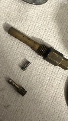

Hallo zusammen. Habe gerade den Vergaser geöffnet um Bedüsung zu checken und zum Reinigen.
01)
Da ist mir diese kleine Feder entgegengekommen.
Wohin kommt die nochmal?? In den Schlot für die Leerlauf Düse oder in den Schlot für das Mischröhrchen?

...sieht aus wie die Feder von der Kugel zur Rastung des Startervergaserhebels... :roll:

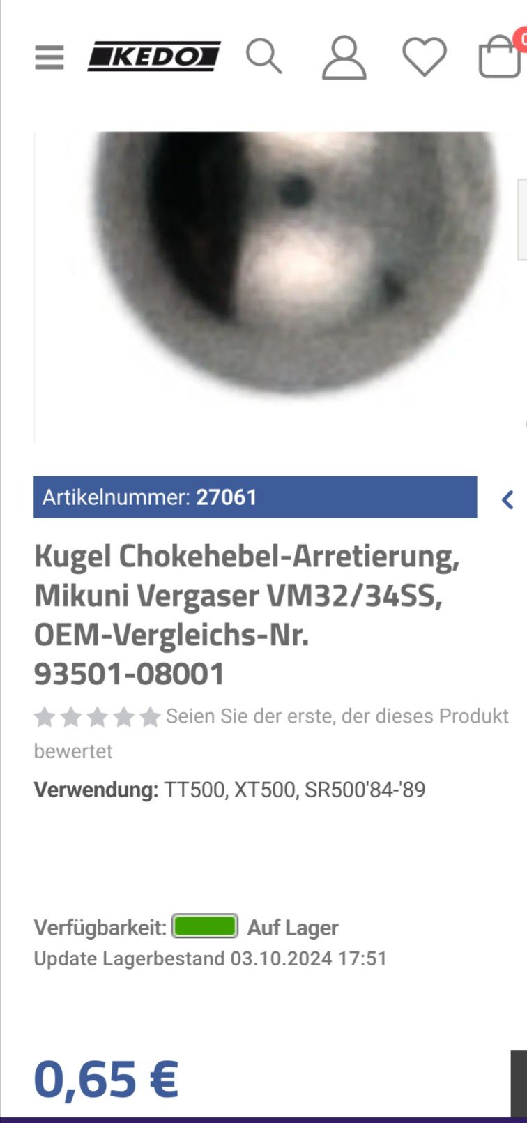

Ja und die Feder ist tatsächlich für die Arretierung. Leider jetzt schon die Kugel verloren. Mist hoffentlich gibt’s die noch bei kedo oder so…

Die müsste bei Kedo im Vergaser rebuilt Kit dabei sein.

Gibt es z.B. bei KEDO:
oder bei Yamaha und natürlich auch bei Topham......
