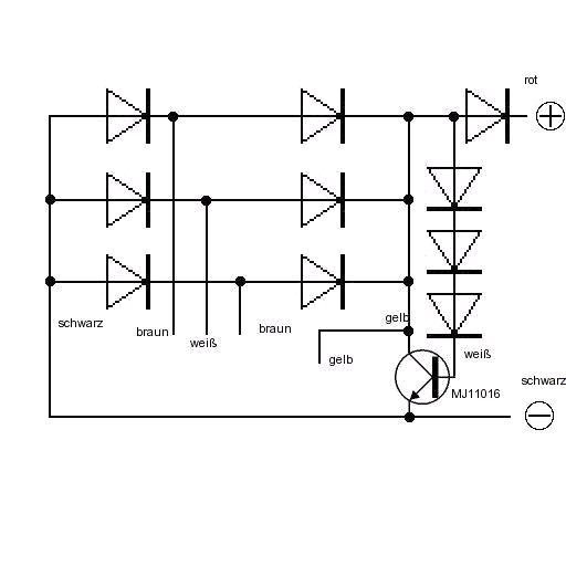

Hallo Gemeinde,
in meiner XT ist ein Aigner double Volt (don't be afraid :lach: ) eingebaut. Der B6 Drehstromgleichrichter im Alukästchen hat sich in Wohlgefallen aufgelöst.
Würde jetzt gerne gleich den Regler dazu rauswerfen und den 3-Phasen Gleichrichter-Regler von Kedo einsetzen.
Passt der dann?
Hat mir jemand einen Schaltplan vom Aigner dass ich den Umbau richtig durchführen kann?
Danke für eure Hilfe
Klaus66

Nachtrag:
habe ja noch den gelben für Abblend- und Fernlicht. Was mach ich mit dem, wenn Gleichrichter und Regler eine Einheit sind? :?

Beitragvon XTFRO » Di Sep 24, 2024 8:21
Hier zur Erinnerung an gute alte Zeiten:
12V-Satz für XT von Aigner.pdf
(825.92 KiB) 397-mal heruntergeladen
Dieses Schaltbild irgendwann im IN gefunden, deshalb ohne Gewähr:
Röbi als Beispiel für neuere Lösungen:
12V-Röbi-Regler Anschlussplan.pdf
(29.85 KiB) 383-mal heruntergeladen

Beitragvon XTFRO » Di Sep 24, 2024 8:42
PS: Der Regler 50544 von KEDO wird praktisch genauso angeklemmt wie der Röbi-Regler, eine einfache & schnelle Lösung also ...

Beitragvon Klaus66 » Di Sep 24, 2024 15:55
super, vielen Dank für die Info, damit kann ich arbeiten.
Wichtig für mich war der gelbe zum Scheinwerfer.
