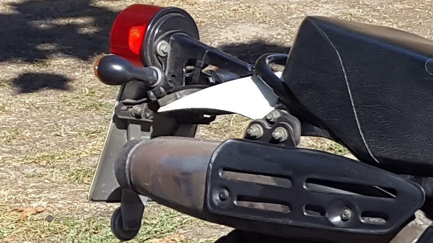

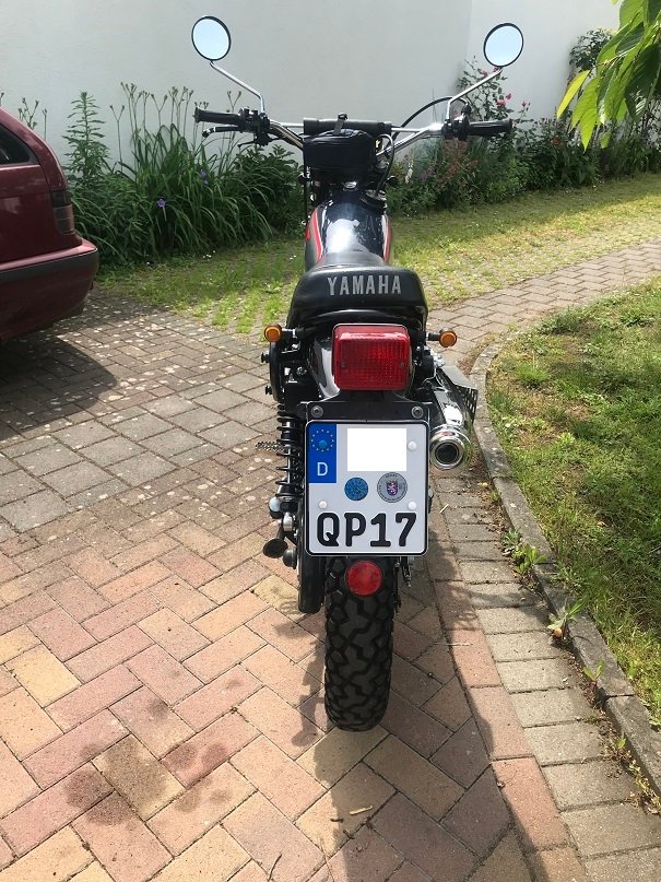

Wenn man die OE blinker möchte ich habe verkleinert :D

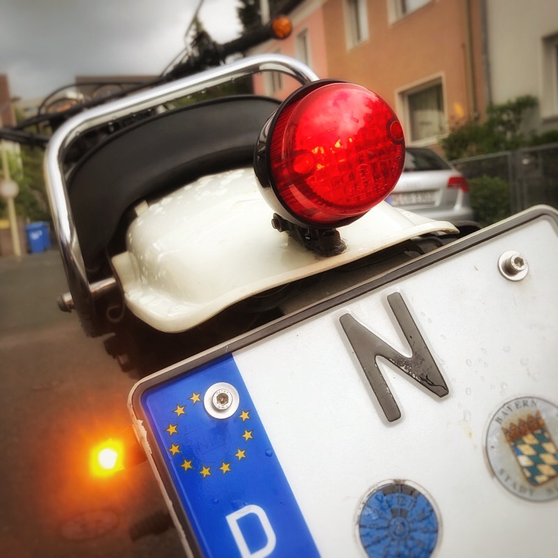

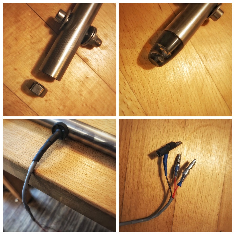

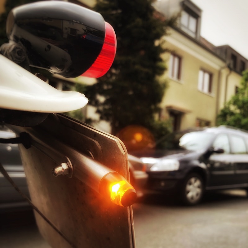

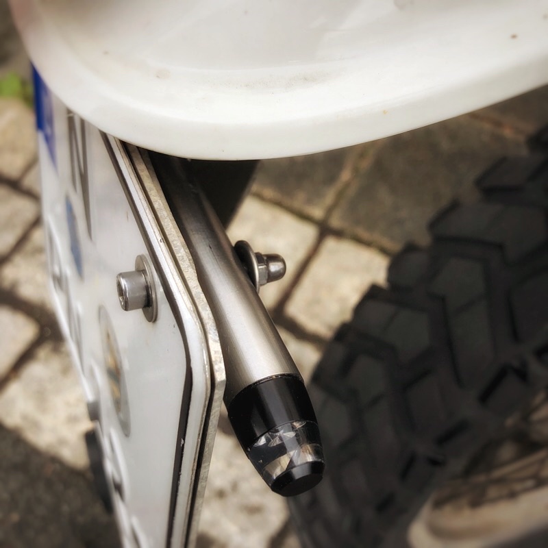

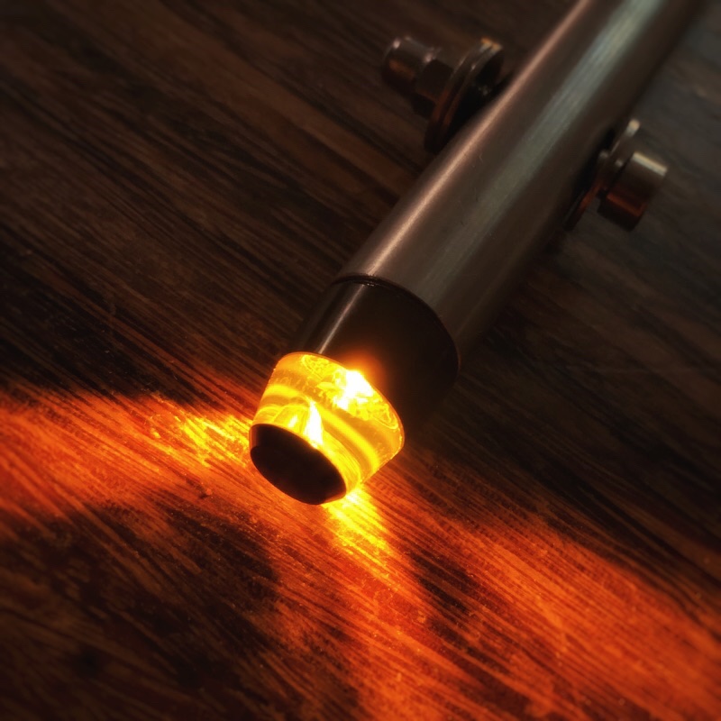

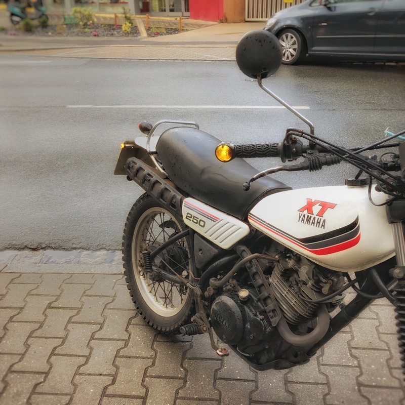

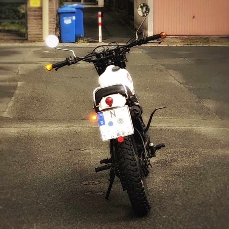

Ich tat es schon mal Posten - habe an der 250er wie auch der 500er diese bewährte Lösung verbaut.
Die Blinker spitzen genau in vorgeschriebener Breite hinter dem Nummernschild vor,
Sie sind off nahezu nicht sichtbar und machen ein schlankes Heck - gerade schön wenn ein kleines Rücklicht verbaut ist.
nI Betrieb sind sie nicht zu übersehen - wirklich sauhell nach hinten und strahlen sogar ein wenig in alle andren Richtungen.
Diese Dinger von Motogadget sind schon bei 6V ausreichend hell.
Beschleuni
Beiträge: 68
Registriert: Mi Jul 24, 2024 9:48
Wohnort: Wädenswil
Re: Blinkerabstand
Beitragvon Beschleuni » Do Sep 05, 2024 16:48
sehr cool, danke fürs zeigen! :supercool:

Uwe_R
Beiträge: 139
Wohnort: Hofheim
Re: Blinkerabstand
Beitragvon Uwe_R » Do Sep 05, 2024 19:58
Ich bin zwar ein Fan von Orischinal und üblicherweise keiner von Miniblinker, aber das sieht sehr elegant aus was Du da gebastelt hast!
Respekt!
