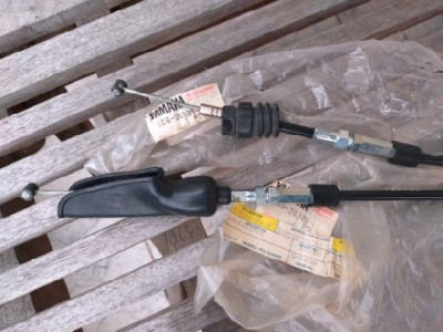

Ich weiss nicht ob diese Information für irgendeinen interessant ist oder ob es bekannt ist deshalb poste ich es einmal hier. Ich habe für meine TT500C neue Züge auf Reserve beschafft und hatte immer gedacht das z.B. der Kupplungszug von der 1E6 auch gut geht. Habe mich aber gewundert das die 76er TT und auch alle anderen TTs die 583 Nummern haben. Dachte dann das liegt an der anderen Gummitülle bei XT und TT es ist gibt aber doch Unterschiede.
Der Bremszug hat eigene Nummern für TT 76 / TT 77,78, und TT 79,80,81 , XT ist anders
Der Gaszug ist für alle XT und TT Modelle gleich
Der Dekozug ist für TT 76,77,78,79,80,81 gleich und bei XT anders
Der Kupplungszug ist für TT 76-81 gleich aber bei XT anders

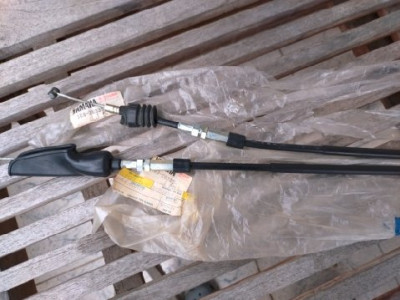

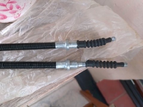

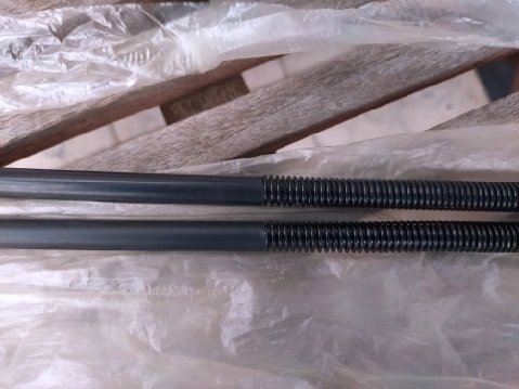

für den Kupplungszug habe ich jetzt auch Vergleichsstücke, der 583-26335 ist länger als der 1E6-26335 (siehe Bilder) bei dem Dekozug fehlt mir der XT Vergleich da habe ich nur den 583 Zug TT
